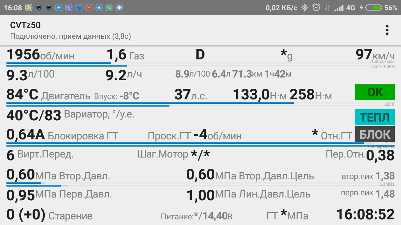

Может кому интересно будет.
Режим движения: температура воздуха -9, равномерное движение примерно 40 минут с скоростью 100 км/ч:
Screenshot_2021-01-14-16-08-54-042_com.cvtz50.cvtz50.thumb.png.4bf023c8f663ae69f4cc9037c5dca737.png
Масло выше 85°C  не нагревается.

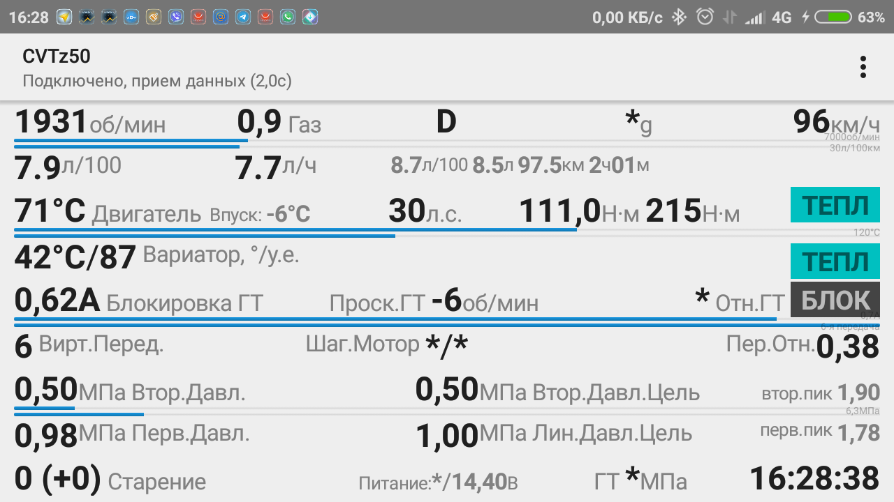

При резком ускорении до 120 км/ч, (обороты до 5000) и последующим сбросом до 100 км/ч температура масла снижается до 70°C
Screenshot_2021-01-14-16-28-41-403_com.cvtz50.cvtz50.thumb.png.bfe95ede8d1f786ef5044a7bfe6d6f0f.png
с последующим восстановлением до 85°С.Screenshot_2021-01-14-16-35-37-647_com.cvtz50.cvtz50.thumb.png.3f91d5c060fffe5d7c1e436d8d831429.png
Изменено пользователем Scorp
Блин, всех обманул. Это температура ОЖ а не масла...
35 минут назад, Scorp сказал:
Тоже хотел отметить, а масла ли?
Все равно не логично, не должно быть такой разницы в 15 градусов по ОЖ.
С ростом оборотов помпа лучше гоняет антифриз, плюс обдув радиатора ОЖ лучше, далее снижение нагрузки, обдув продолжается, температура ОЖ может снижаться.
Но снижение температуры до 70 градусов при резком ускорении ....
не понимаю
