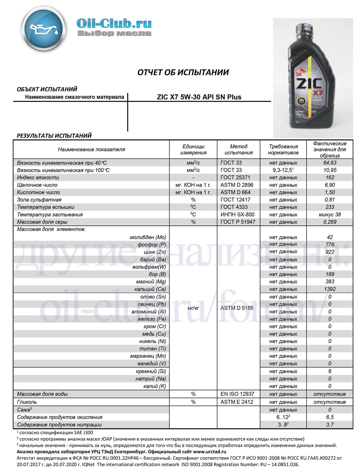

Купил, ZIK X7 5W30, из-за ценника, всего 1 276р в автодоке. замену планирую в начале осени.
