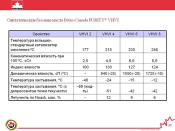

А по ик спектру (если не подглядывать в MSDS) я бы ванговал что это VHVI. Как то ИК спектр подвел в этот раз. От GTL ждал пика 1.03-1.05. :)
Тогда какой нужен гидрокрекинг, чтоб из него "запилить хорошую нулевочки с Т -54 замерзания "???
VHVI-8???

2 минуты назад, Андреас сказал:
VHVI-8???

Хотя.. и VHVI-8 - тоже не прокатит...
VHVI-4  Если всеми правдами и неправдами за уши притянуть, то можно и -52  на бумаге получить спокойно, подкорректировать Дисперсантами(кстати в анализе это видно Бора там щедро насыпали).....
( но оратите внимание на НОАК=12   у VHVI-4 ,а тут то он 9!!!, тоже картинка на крекинге не складывается))
там то всего на -1 градус сделать ниже Т застывания.:D
