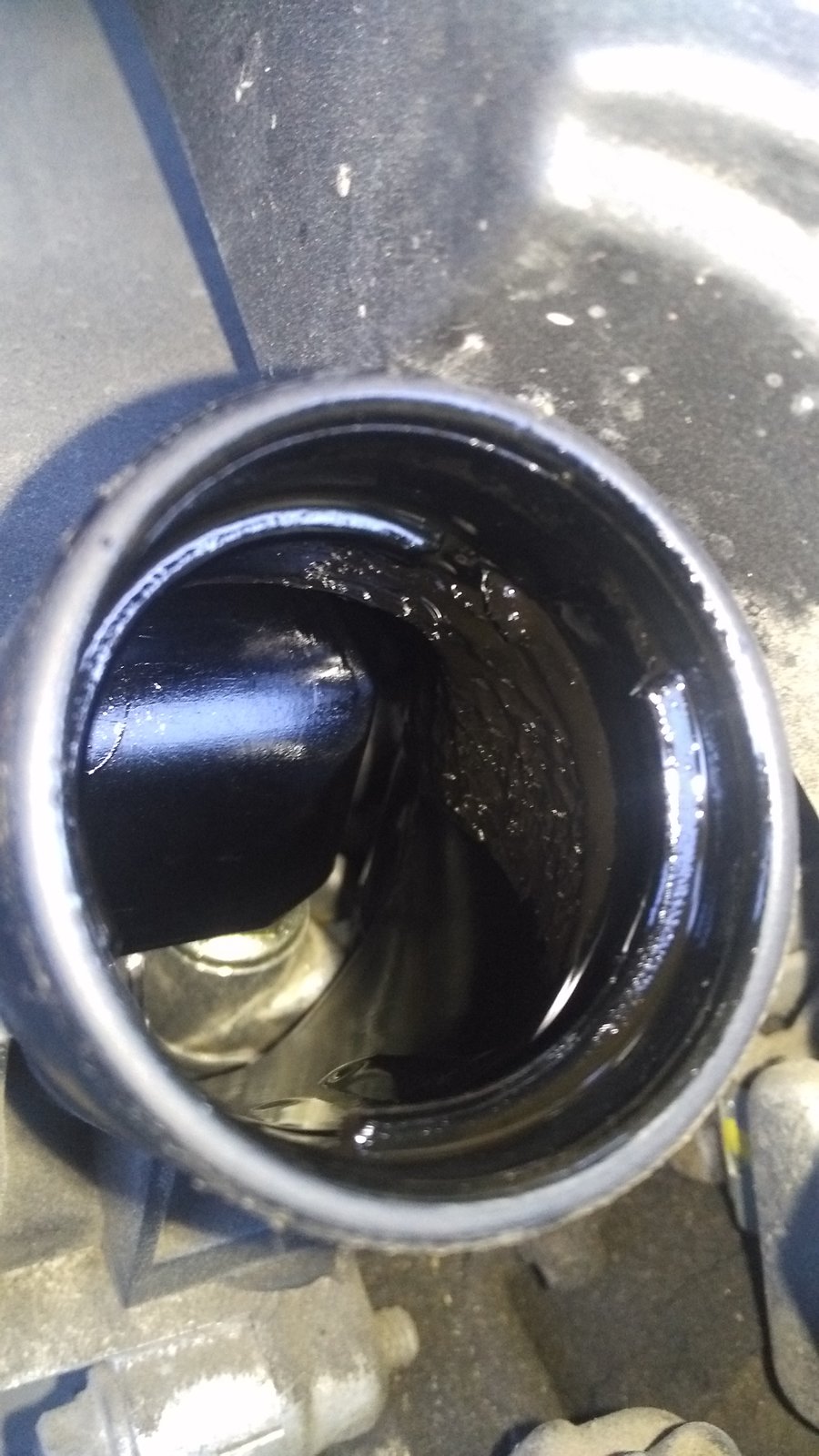

Приветствую всех, такая беда парни, 500 км назад сменил, второй раз после покупки авто, масло, залил и первый и второй раз кикс 5-30, недавно заглянул под масляную крышку и увидел черную жижку, как гуталин, а так же, такую же в маслозаливном отверстие, что такое может быть, свежее масло что то вымыло, стоит ли грешить на масло Кикс или это предыдущий хозяин начудил и у меня только щас вылезло, после второго залития, знакомые говорят масло говно попалось, опять же мое или от предыдущего, кто советуют промыть и залить другое новое, кто говорит поезди последи за уровнем масла и помыть крышку и смотреть так же по ней дальше, появиться ли такая проблема дальше, что скажите, посоветуете, стоит промывать и как это делать если что?
Mongoost Пробег какой? Судя по выхлопной масло жрет?
1 минуту назад, Иван Z сказал:
Пробег 140 км, Мицубиси Ланцер 10, двигатель 1.5, специально замерял на предыдущем масле, вроде не жрёт, но вот все это стало проявляться после второй смены, а проехал 500 км всего, на щупе масло чистое, сам щуп чистый
13 минут назад, Mongoost сказал:
Ну вроде бы Кикс не подделывали еще, думается мне что масло оригинал, а предыдущая история двигателя, неудачного, дает такие результаты.
То что отмыть могло- да, могло.
Налет пальцем/тряпкой снимается? Мониторьте динамику уровня каждую тысячу.
