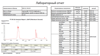

Kixx G1 5W-30 API SN-CF Toyota Highlander 5000км akatala (UAO BASE) копия.jpg888651957_Screenshot2019-01-17at12_21_49.png.88b95524ad37e7f5763f8736f9322eba.png
PS Масло содержит воду около 0,09%, возможно от непросохшей тары.

On 1/16/2019 at 10:54 AM, torcon said:
Лаба не ответила по вязкости?
Повторили замер вязкости, теперь без  встряхивания пробы (на дне бутылки наблюдается эмульсия)
86236458_Screenshot2019-01-17at12_21_49.thumb.png.ef01fd02016228df1c29579472c59dad.png
?????? ?01-19 KIXX G1 5W-30 TOYOTA Highlander II_v2.pdf
Изменено пользователем akatala
аkatalа тогда все у тебя нормально, вязкость при 40С тоже упала, вязкость при 100С упала, и индекс вязкости 153, а не 140... Следующий анализ будет нормальный, возможно уже с меньшим падением вязкости, потому что будет на газу, без эксплуатации на бензине. Теперь можно хоть какое масло лить, дело было не в бобине... :)

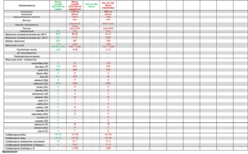

Вот теперь наглядно видно что и там и там вязкость упала. Ну и индекс вязкости уже норм, а не 140... :)
