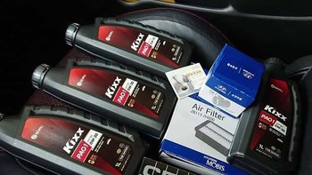

Согласны по Kixx PAO1 0W-30. В самой Южной Корее позиционирование бренда идет именно через эту топовую позицию. Программы продвижения, реклама и т.д. - все в основном по канистрам Kixx с темно-красной этикеткой и именно в 1-литровой фасовке
А по 5W-30 так там и состав и цена другая, да и анализ давний.
