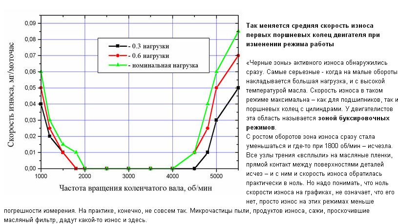

21 час назад, a-ha сказал:
грубо так, но не всегда именно на отжиге это проявляется - подхват с низов, езда/разгон "внатяг" - это тоже может сказаться. ИМХО
a-ha , а откуда эта табличка? Можно ссылку? Интересно почитать, у меня проблема с постоянными низкими оборотами...
Reins24 а её (табличку) здесь многократно на форуме выкладывали. Первоисточник - не знаю, но более полный текст в свое время нашел вот тут
