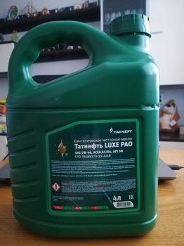

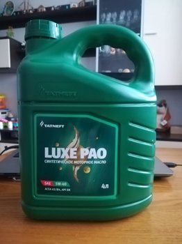

ef1785d2-16e7-4b33-9556-278b92acb8f6.thumb.jpg.42e6e63156d0ad5772d5eebed2d8e373.jpg2cdb2cf4-1373-4882-a388-8156cc9debec.thumb.jpg.ca1a9bf298ee47a63e5f42d2258d3790.jpg

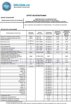

Я так понимаю что Syntolux L-132.
Не многовато? Это же просадить и щелочное число, и пакет присадок: цинк, фосфор, кальций на те же 20%, если исходить из этого сравнения
1499253395_post-2-0-92992600-1479100971(1).thumb.jpg.9a3e89df03d295cb4c8dbac73fc58fd2.jpg
Но тут 10% и просадка пакета на те же 10%
industrymerkil дык в пао уже 15% эстеров есть
