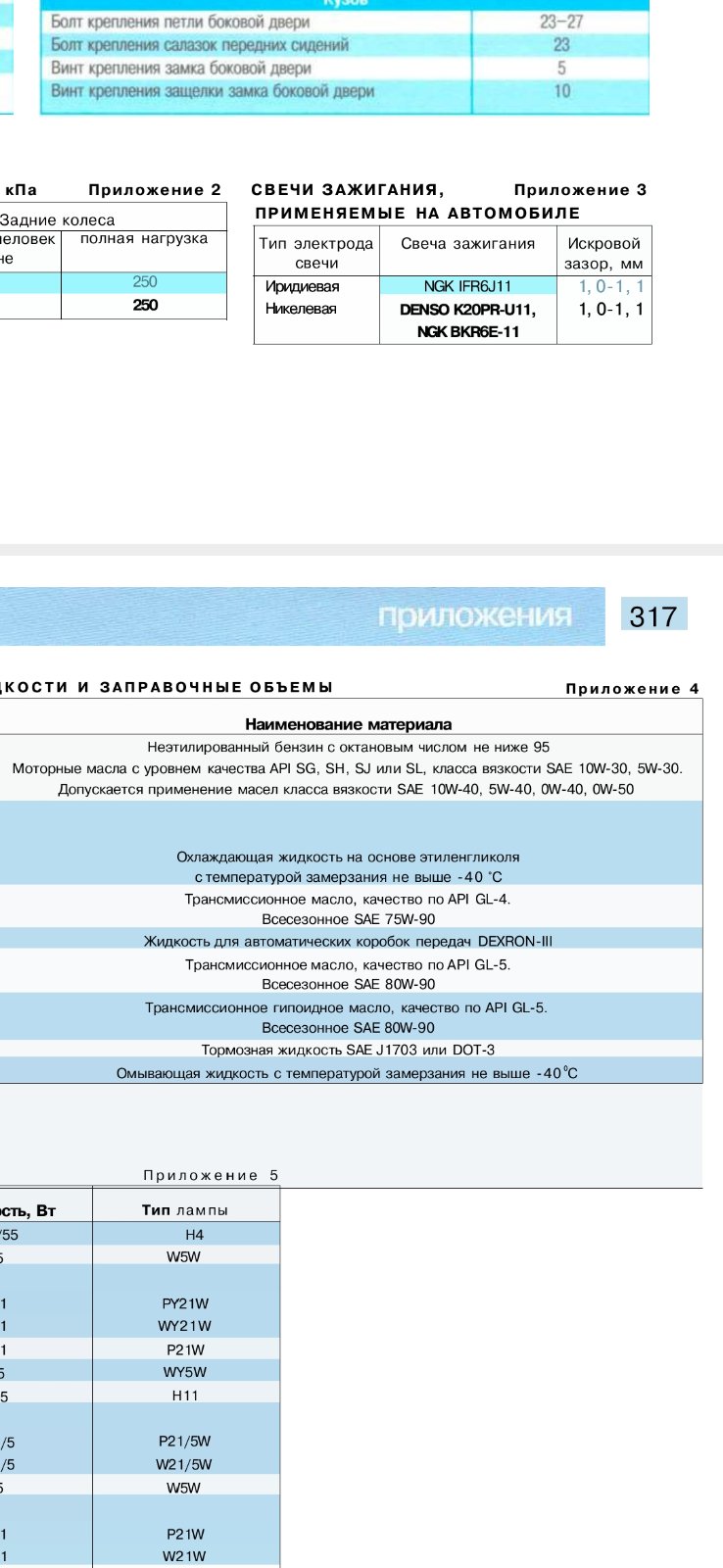

25 июля 20215 г 22.07.2021 в 12:48, Eurocargo сказал: Нашёл 4л канистру ну заправке Татнефть за 1150р всего. Но дата производства 3 года назад. Как думаете, стоит брать? Двигатель Сузуки М16А, 180тыс км Сейчас столько за 1л просят. Конечно берите
25 июля 20215 г 22.07.2021 в 11:48, Eurocargo сказал: Нашёл 4л канистру ну заправке Татнефть за 1150р всего. Но дата производства 3 года назад. Как думаете, стоит брать? Двигатель Сузуки М16А, 180тыс км Это точно ПАО а не обычный Люкс ? Изменено 25 июля 20215 г пользователем DRON 33
26 июля 20215 г 19 часов назад, Eurocargo сказал: SIRIUS про acea не написано в книжке ничего. Ну если судить по написанному, то это масло вам вполне пойдёт. Так как разрешены и сороковки и даже 0W-50. Изменено 26 июля 20215 г пользователем SIRIUS
