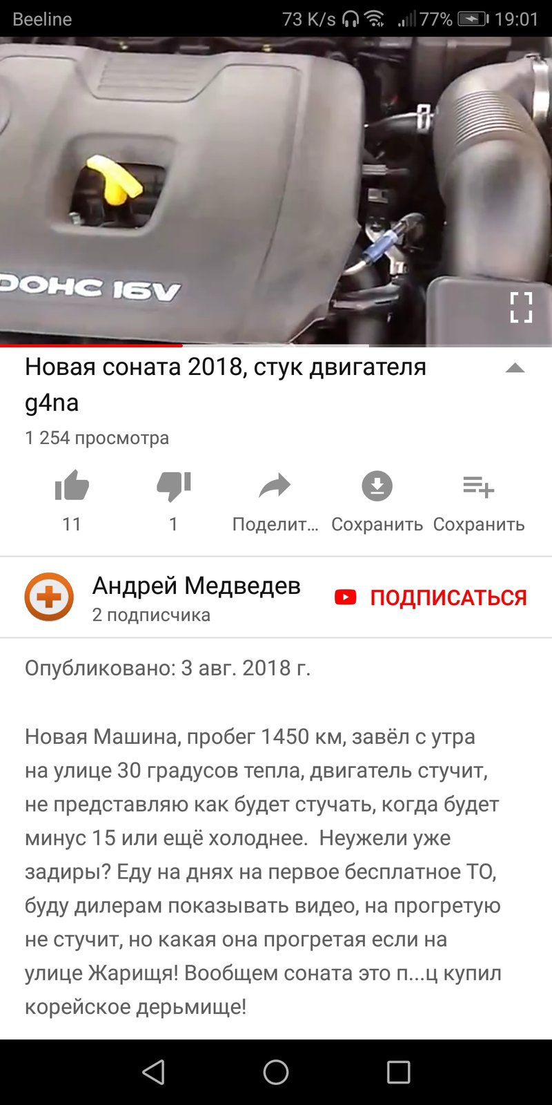

По видео тяжело определить что за стук, но больше чем уверен что это гидрокомпенсатор , цоконье идет ритмичное, натяжитель сомневаюсь что так ритмично будет стучать. А лучше к хорошему мотористу доехать, что бы в живую послушал.

Пришел к выводу, что это стучит цепь на холодную. Т.е тупо не работает ГНЦ , он просто не натягивает цепь и она долбит первое время, пока двигатель не прогреется. Отсюда вопрос - какое лучше масло лить в двигатель, именно для, скажем так, корректной работы ГНЦ ? Маловязкие 5w20, 0w20, или же лучше вязкие 5w30 А3В4?? Ведь так стучат эти движки с новА , с салонов, совсем еще без пробегов, но и не при каждом холодном пуске есть эта проблема. Она то есть, то ее нет. Бывает, что двигатель работает нормально, т.е ГНЦ нормально натягивает цепь. Проблему задиров мы сейчас не рассматриваем, тем более, что маслянные форсунки охлаждения уже стоят, в последних движках этой серии. Кто, что думает?

Не стОит так глубоко копать. Это стук гидрокомпенсатора 100%. Тоже временами присутствует. Забил. Печаль-Если Это на Горячую будет.
Стук цикличный-это раз. Частота стука не совпадает с оборотами-это два,она ниже оборотов к|в.

15 минут назад, Slev71 сказал:
Я ездил, сказали гидрик. Думаю, цепь давно перескочила бы

Надо сказать, что человек, который выложил это видео, пишет, что пробег всего 1450 км, т.е масло там еще заводское, которое судя по анализам отработки, на этом форуме озвучивалось, как 5w20. С моей Сонатой история такая же, с салона такой стук, причем, как я и говорил, он то есть, то его нет. Было прочитано много форумов и просмотрено много видео по данному вопросу, вывода два, на новых машинах, где задиров пока еще нет, это может быть либо подклинивающий ГНЦ и тогда это цепь шлёпает, либо какой-то гидрик.

Гидрокомпенсатор это.
Поверьте, с увеличением пробега эта проблема практически уйдёт. Такая же хрень очень бесила. Сейчас почти 11000км, редко бывает,но ещё бывает.

На видео частота стука почти в 2 раза меньше оборотов кв. Вывод сам собой.
На видео 1000об.мин. Т.е.17 стуков в секунду. Тут явно не 17 в сек.

Распредвал вращается с оборотами в 2 раза меньше коленвала.
Если бы *добил * натяжитель стук мы бы слышали чаще. А точнее как непрерывный.

Так стучит не сам натяжитель, а цепь. Да, стук в 2 раза медленнее оборотов коленвала, т.е стук идет сверху, с распредвалов, а еще точнее цепь провисшая долбит вверху. Был видос, где сняли клапанную крышку и нажимали пальцем на цепь между валами. Вот ровно такой же стук был, брякала она обо что-то.
