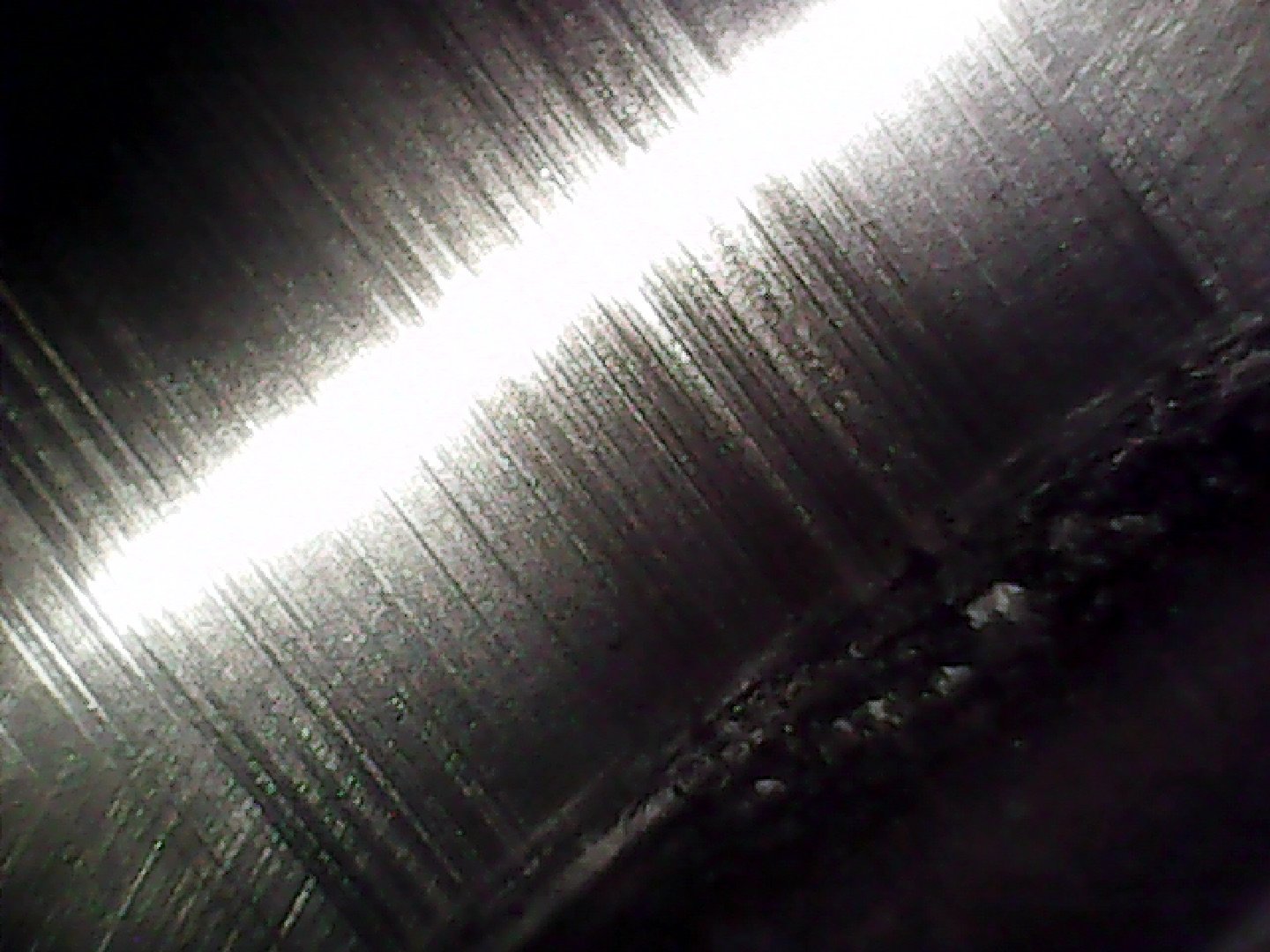

Итак, съездил вчера на эндоскоп. Sportage 3 рестайлинг 2014 G4NA, пробег 48000. Стиль езды умеренный, 80% городского пробега, масло до этого 5w30 Motul c2/c3 ( то что лил ОД), сейчас буду пробовать Mobil 1 0w20. 1 и 3 цилиндры чистые как с завода , поэтому из даже не фоткал . А вот с 2 и 4 беда.
Фото 4 цилиндра; 1 фото сторона впуска, 2 выпуска.
Изменено пользователем ]l[orik
7 минут назад, ]l[orik сказал:
2  цилиндр сторона впуска, фотку выпуска что-то не могу загрузить, она самая пострадавшая
Я так понимаю гарантии нет уже?
2 сторона выпуска, вродебы как присутствует масло на стенках. Масложора нету и небыло. Всегда от замены до замены один и тот же уровень. По симптомам не сильно звонкий стук на холодную первых минуты 3 при температуре до 10 градусов плюса. И при оборотах от 1.5 до 3 тыс цокот, похожий на швейную машину, это в движении на Drive.
Машина эксплуатируется в Минске РБ, покупалась в Москве  в декабре 2014 года, обслуживалась у ОД в Минске. Гарантия в Москве до 2019 декабрь. По сути до декабря ещё есть время съездить к ОД в Москву, но признают ли они это гарантийным случаем? И есть ли смысл мне менять масло сейчас самому?
Ну это уже капиталочка так то.... Маслом не вылечить.  А межсервисную делали?
Должны по гарантии сделать.  Ток бенз задивайте 95й брендовый и понаглее там.  Велком ту Москоув)))
С момента покупки лил только 95. С Белнефтехим . Топливо у нас вроде нормальное.
Печально конечно, ель к официалам пусть смотрят сами и делают. Масло не поможет никак. Масло как менял с каким интервалом?
7000-10000
