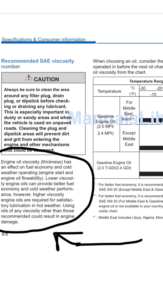

и в американском, если верить их мануалу, 5w-20 в моторы МРI и во ВСЕ моторы на Ближнем Востоке, не лить.
Это если читать по диагонали :)
Насколько мне позволяет мой английский - написано: Кроме Ближнего Востока. И естественно моторов MPI для Ближнего Востока. А других моторов там и нет!
Не стоит искать чёрную кошку в тёмной комнате, особенно, если её там нет ;)
Тот есть 5-30, 10-30, 15-40, 20-50 никто в упор не видит и считают что производитель, указывая, как вы говорите, для основного рынка-США, просто кретин и долбаЙоб?
а прочитав левую нижнюю колонку американского мануала, Вы, зная английский, ничего для себя не открыли? Там разве ничего нет про то, что для лучшей защиты лить масла с более высокой вязкостью? Вот тут например:

Причём тут Восток? Восток И моторы МРI там написано.
Ну дак пробегитесь по подборам крупнейших маслопроизводителей в этот мотор для рынка США. Есть там 15W-40??? Есть там 20W-50? А они пишут исключительно по рекомендации производителя авто.
Именно так: Восток и моторы МРI :D
А иначе зачем для НЕ Востока писать для MPI???
По английски знак "&" означает "вместе", "совместно". А вот если бы стояло OR, тогда и было бы Восток или MPI.
