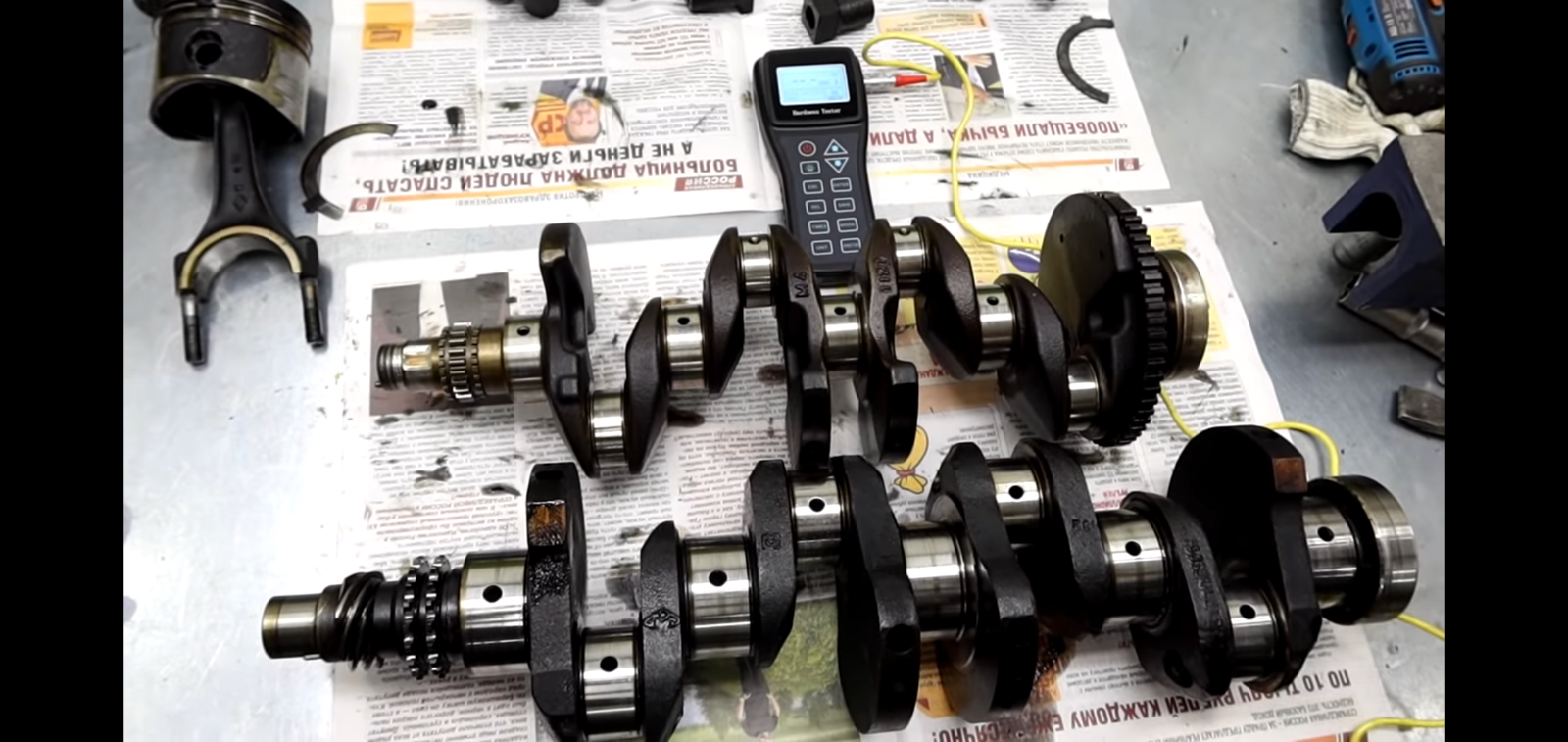

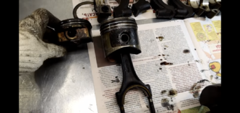

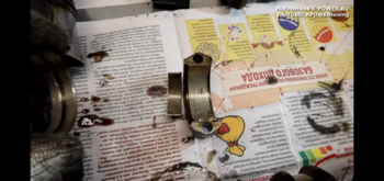

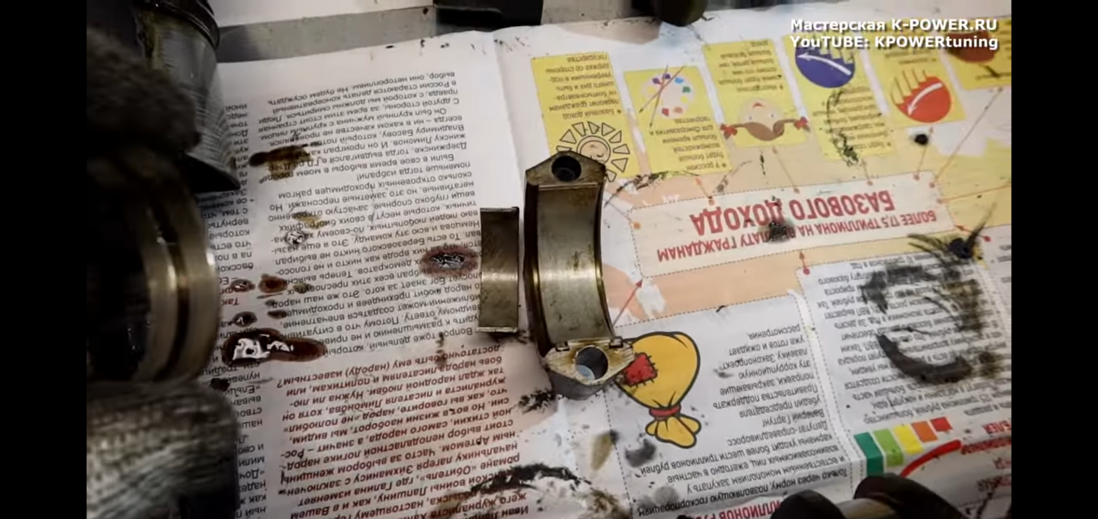

Да, К-Пауэр:
2 часа назад, Аргентум сказал:
Все идейные любители 20ки у нас - это вторые владельцы
Потому что первый хозяин берег авто, лил правильные масла  а эти вторые интернета начитавшийсь, дальше сами знаете :sarcastic:
