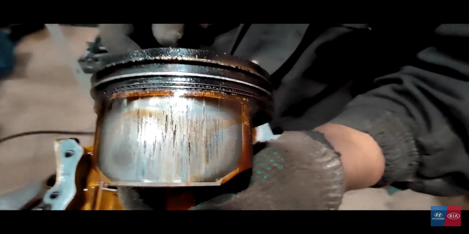

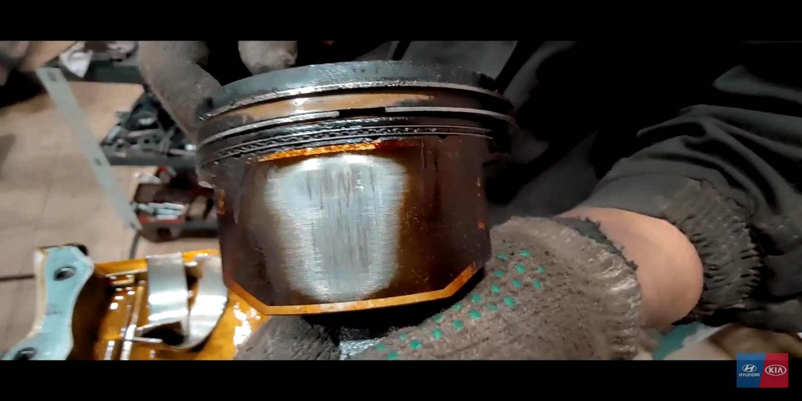

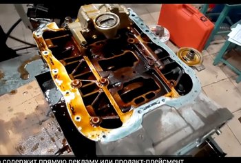

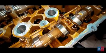

СИНТЭКС может это от Ликви Молли такой специфический цвет (налёт) у мотора? Факт, остаётся фактом - до 60тыс.км, масло менялось 4 раза у дилера (я так понимаю дилерские интервалы - раз в 15тыс.км) и лился только Шелл 5w40 , следующие (2 года) или 30тыс.км пробега, масло менялось 4 раза самостоятельно и лился  Ликви Молли 5w30 , с заменой через 7,5тыс.км (два раза в год). Пробег около 90тыс.км. Результат на фото.
Роман 73 я не могу ничего конкретного сказать без мониторинга двигателя. Сейчас можно предполагать всё, что угодно. И интервалы неправильные, и масла, и даже топливо. Всё это будет из области ОБС.
Так чего там в них мониторить? Я же днём объявил в теме, что какой ни возьми нашего типа мотор на масле Шелл активно побегавший, и не столь важно с каким интервалами, чистого от лака и отложений среди них не найти! Уже, млин, верено-перепровено скока раз с выкладкой кучи фото/видео материалов. Можно говорить, что эти отложения не являются фатальными для мотора, но как знать, может этого панциря достаточно для снижения теплоотдачи с поверхностей металла со всеми последствиями этого явления.
Только что, VV"351 сказал:
Видимо, кореяки активно используют шеллофобный алюмо-силикат при производстве блоков и ГБЦ:sarcastic:
