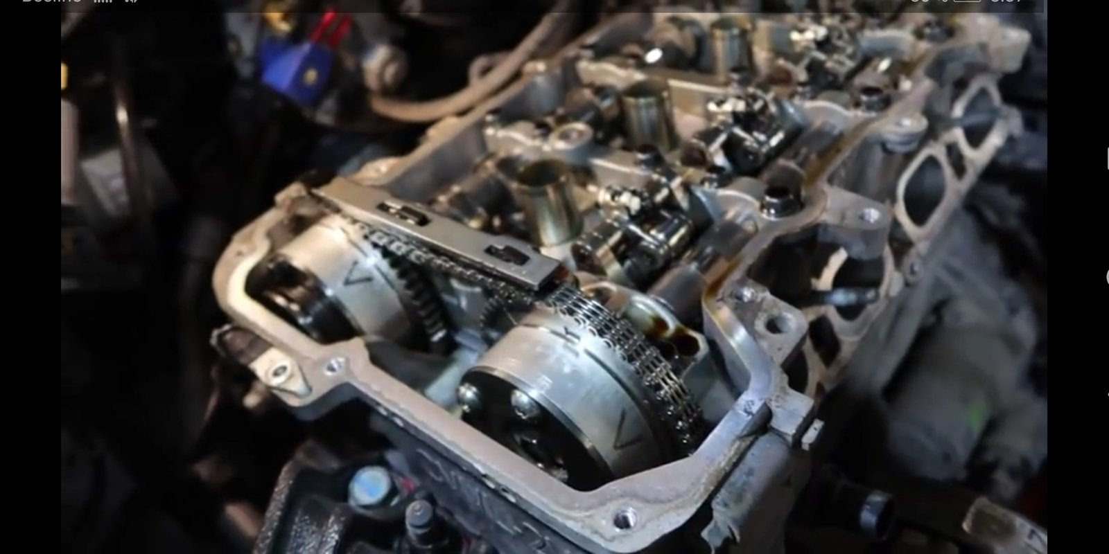

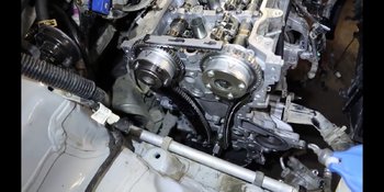

Все уже видели крайнее видео от "К-power" ? Ремонт G4NA 2017 года, уже с маслофорсунками. Авто на газу, пробег 247тыс.км. Авто используется в такси. Но сказать я хочу вот о чём - там сейчас стали ставить верхний успокоитель цепи, раньше такого там не было. Вот об него цепь и стучит, если ГНЦ нормально её не натягивает
