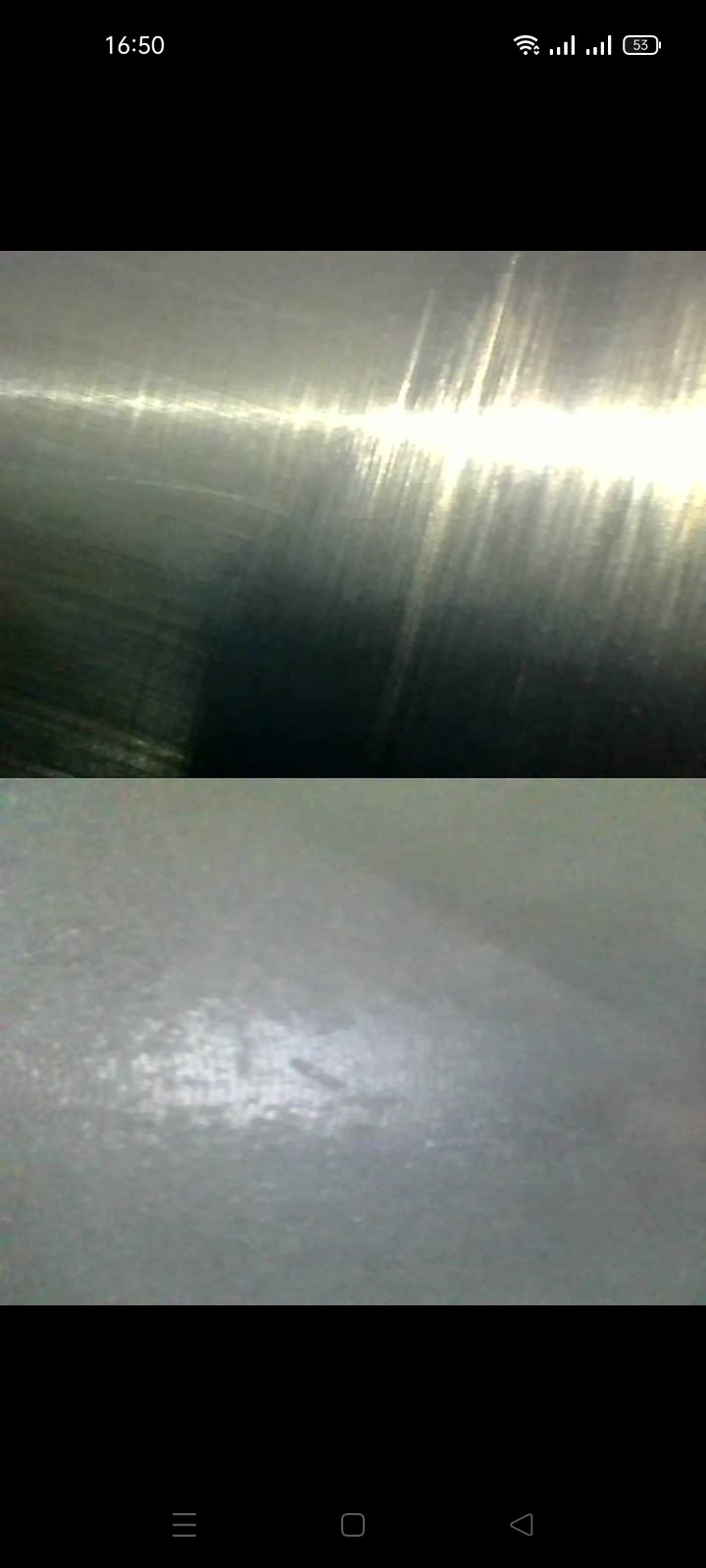

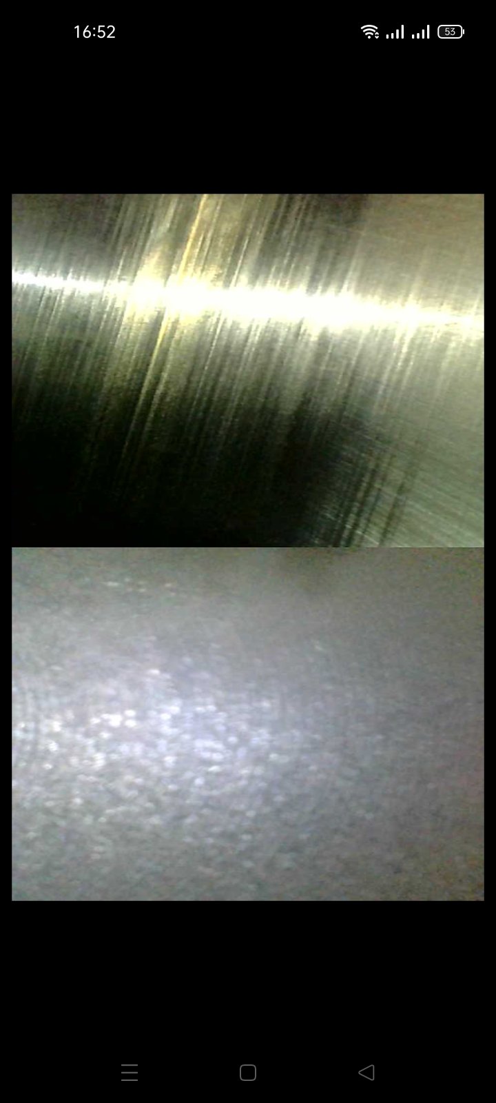

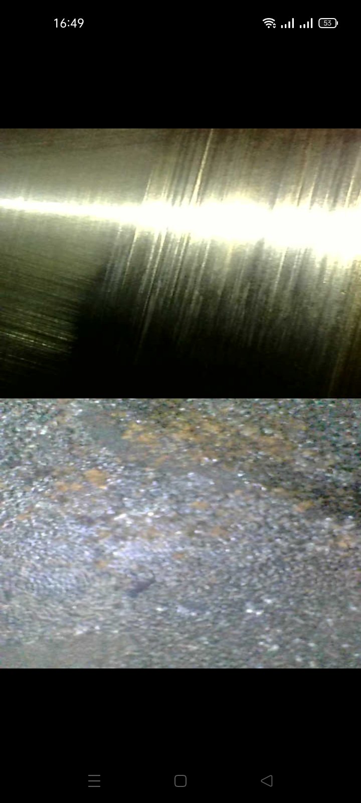

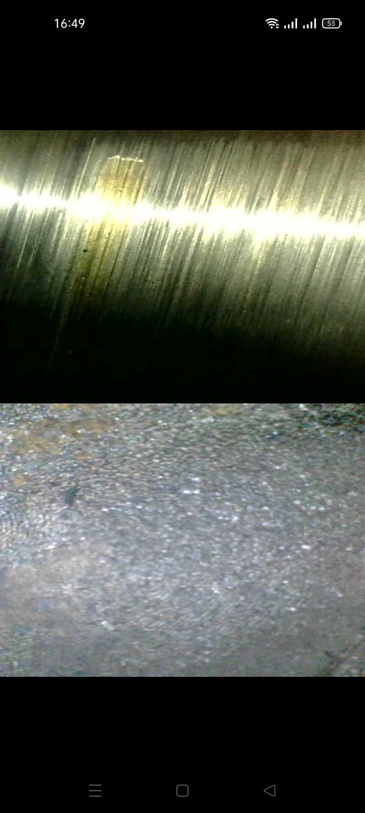

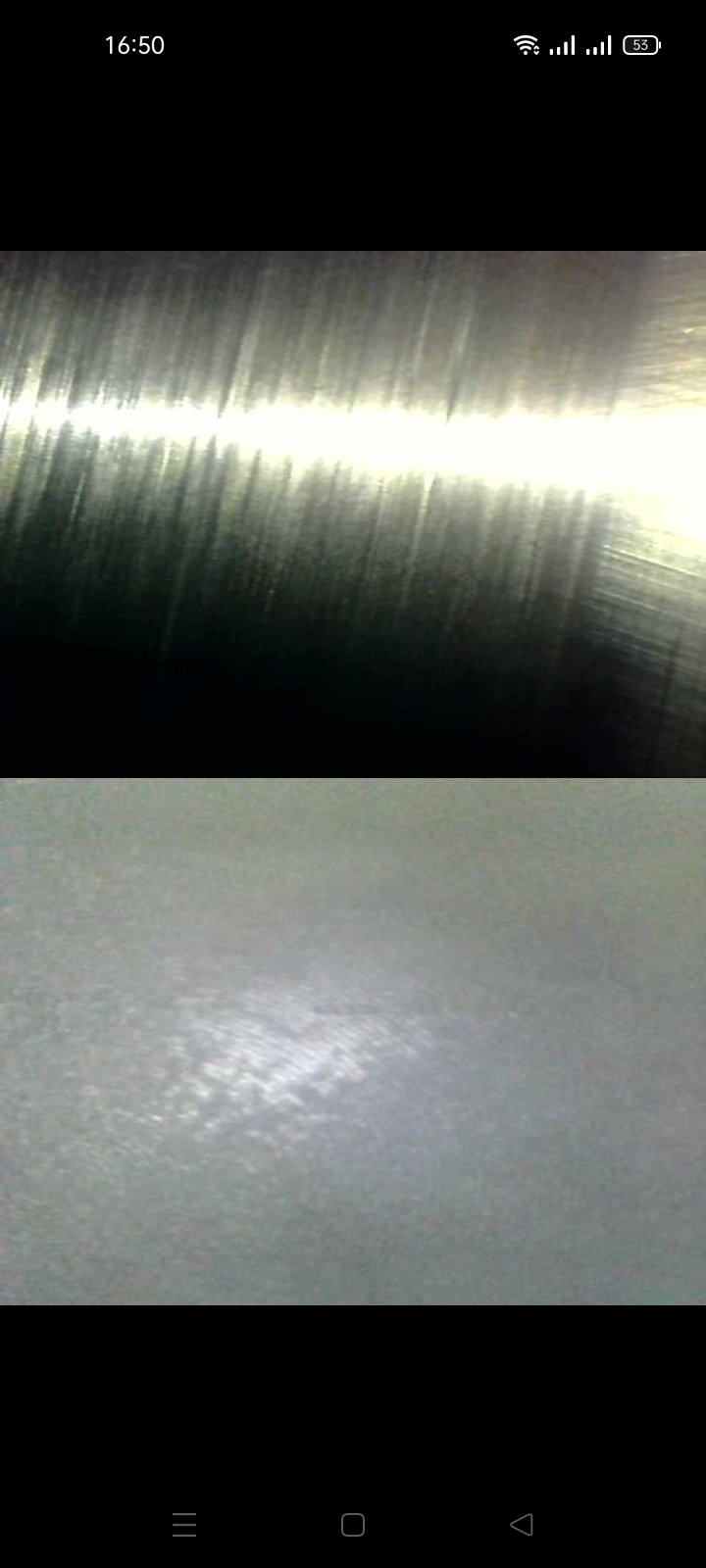

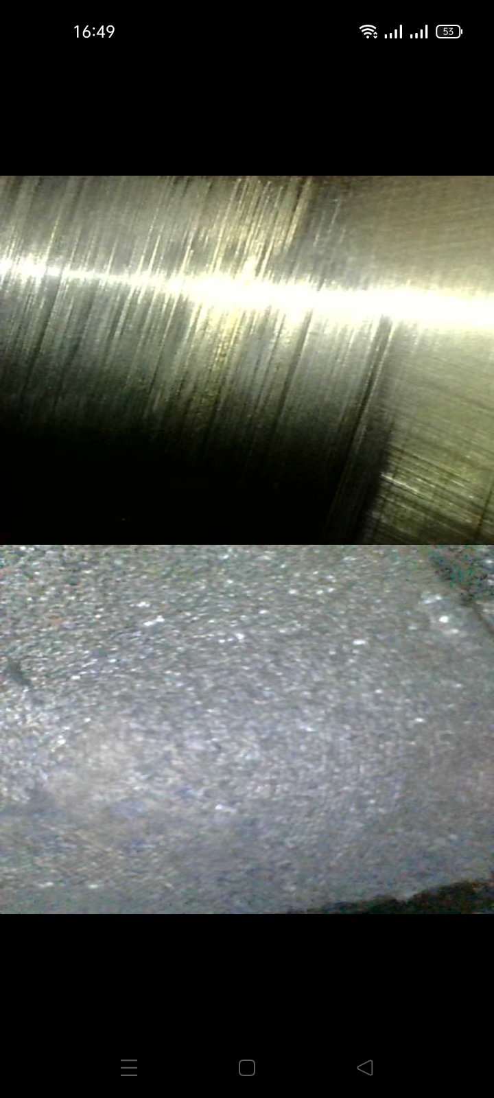

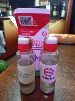

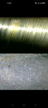

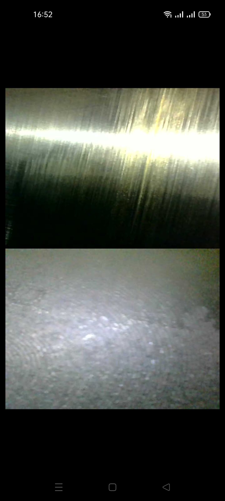

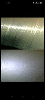

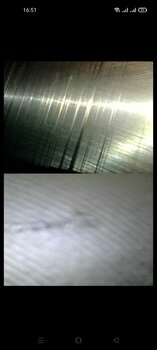

Всем добрый вечер. Осилил все 70+ страниц. Заказал на WB двойную упаковку для профилактики, но заглянув в камеру сгорания....фото прилагаю (задиры во всех четырех, во втором особенно) "до". Буду испытывать. Вводные. Имеем ix35 двигатель g4kd. Пробег 82000 км. Стуков нет, ДВС работает ровно,  компрессия в норме, расход масла около 4 литров (только по трассе, в городе нет) на 8-9 тыс пробега. Масло ZIC 0w20, 5w30. Х7. По результатам отчитаюсь. Самому интересно. "Прежде чем опровергать, надо испытать"))

Многострадальный g4kd.... Поведайте нам такую инфу:
Вы единственный хозяин? Пробег точно 80к?
В каком регионе проходит эксплуатация? Какими маслами пользовались во время этих 80к и с каким интервалом?
Есть подозрения, шо основной расход масла не по причине этих задиров, хотя подрано хорошо, а по причине залегших мск (колец). Еще было бы неплохо осмотреть впускные клапана на предмет живости мск (колпачков). Зачем все это нужно? Шоб составить грамотный план по попытке экспериментального восстановления этого двс для нормальной последующей эксплуатации (план разумеется с меня).

по видосам в ютубе от Kpower. Вам лучше сейчас вскрыть двигатель и заменить что нужно пока не наступили более серьезные проблемы. лучше потратить 100- 120 000 тысяч чем потом 180-200 тысяч.

А вдруг зашпаклюется и починится.

Не надо ничего ДО и вовремя  обработки делать. Иначе всю соль эксперимента испортите. Очень интересно увидеть результат без траты волшебной соточки, а именно с 4-5 тыс затрат.  DVMDM  и план предлагает и оценку результата. Студия запаслась попкорном. Ждем

Двигателю звезда пришла! Тут только капитальный ремонт!
Расход масла литр на 2000 км...
Вы понимаете для чего нужен хон и то, что у Вас его в цилиндрах уже нет?
