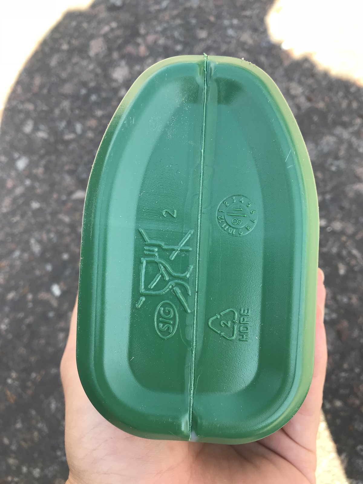

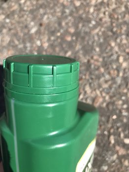

Масло в лабораторию прислал Login1 в запечатанной заводской 1л бутылке.
Видео приемки масла в лаборатории УРЦТЭиД:
Татнефть Luxe 0W-30 (VOA BASE) копия.jpgТатнефть Luxe 0W-30 URC копия.jpgТатнефть Luxe 0W-30 photo1.jpegТатнефть Luxe 0W-30 photo2.jpegТатнефть Luxe 0W-30 photo3.jpegТатнефть Luxe 0W-30 photo4.jpegТатнефть Luxe 0W-30 photo5.jpeg
