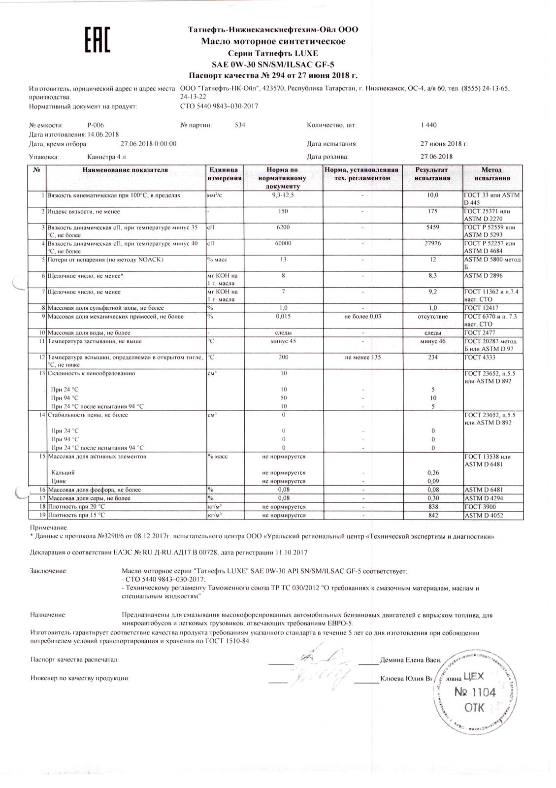

Немного другая партия, но все же
То же кальция 2600 и зольность чуть поменьше 1.0
Вот интересно, что по заявленным и паспортным данным NOACK=12, а в этом анализе предположительно сколько тогда ?...13 ?
Видно в понедельник замес на тате делали.
