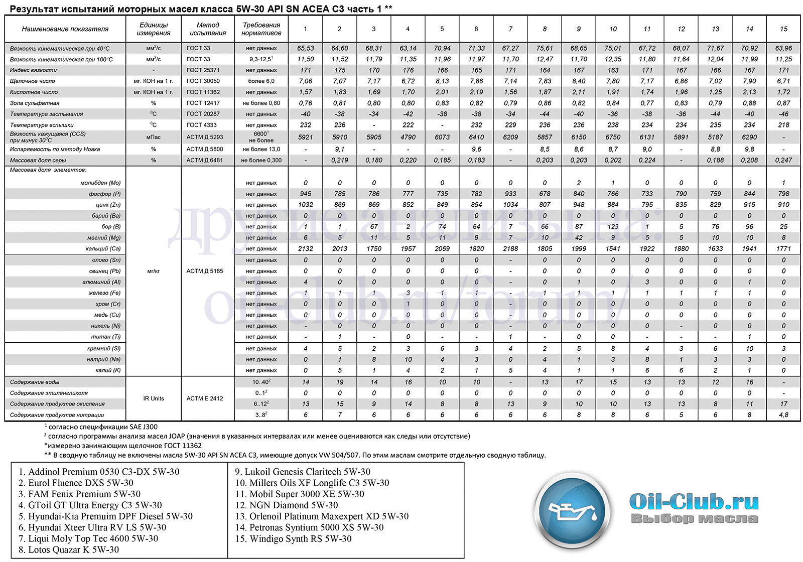

ZIC X7 LS 5W-30 свежее за анализ спасибо форумчанам Лед, ИванZ, and2949, viktorkup, Mixali4, Евген48.
Масло для анализа покупал в emex.ru у поставщика MOHA по цене 374р.
ZIC X7 LS 5W-30 (VOA BASE) копия.jpgIMG_3177.JPGIMG_3178.JPGZIC X7 LS 5W-30 NEW LABS.jpg
Масло заявлено как: API SN/CF, ACEA C3, MB 229.51, VW 502.00/505.00, BMW Longlife-04, GM Dexos2.
1) Масло действительно можно назвать 5W-30, стандарт SAE J300 оно проходит.
2) Вязкость при 40С = 70,99 - густая, масло больше крепкое, чем экономичное.
3) Вязкость при 100С = 11,9 - все как положено для ACEA C3, вязкость около 12.
4) Щелочное число = 7,8 - среднее щелочное, средние моющие/нейтрализующие свойства. Выше поднять не могут ибо упираются в ограничения стандарта по зольности. Такова рецептура. В целом на интервал 7500км в тяжелых условиях, этого масла хватит.
5) Кислотное число = 2,2 - вот тут не очень, когда кислотное высокое, мало запаса для его роста до момента сработки масла. И это не точность метода определения, если посмотреть на ZIC A+ 5W-30 там тоже 2,26. А ведь другие масла на этой рецептуре имеют 1.7-1.8. В общем откуда в ZIC такое высокое кислотное - предмет для обсуждения.
6) Зольность сульфатная = 0,84 - если мизеры не считать, нормально.
7) Температура вспышки = 232С - тоже нормально для ACEA C3, не 240 конечно, но в целом, масло можно назвать термостабильным при высоких температурах.
8) Температура застывания -42С - стандартно для такого класса масел. До -40С с ним в картере не застынете, а заводить все равно не ниже -30С, дальше уже стихия "нулевок".
9) Вязкость имитации холодной прокрутки стартером при -30С = 6380 - находится у верхней границы SAE (<6600). О чем это говорит? О том, что при -30С вы гарантировано заведетесь (если зависит только от масла). Масло хоть в стандарт и вписывается, но не самое шустрое "по прокрутке" в морозы. Зато из этого минуса исходят и плюсы - гуще база, почти всегда равно термостабильность и малый угар...
10) Испаряемость NOACK (угар) = 10% - достойно для масла на гидрокрекинге VHVI. Удовлетворяет допуску MB 229.51.
11) Очень малое содержание серы = 0,212 - базовые масла у ZIC приличной очистки, сера от пакета присадок.
12) Судя по уровню элементов, перед нами рецептура и пакет присадок Infineum P6000.
13) По ингредиентам все просто и понятно. Противоизносные присадки на основе цинка и фосфора. Моющие/нейтрализующие присадки на основе кальция. Бор - беззольный дисперсант. Без излишеств, но весь джентльменский набор есть.
ИК спектр Фурье говорит предположительно о том, что масло на основе гидрокрекинга VHVI (приравнивается к синтетике.)
Вывод: По факту имеем ACEA C3 из разряда цена/качество. Такие масла обычно имеют не дешевый ценник, ZIC оспаривает этот момент своей дешевой ценой. При этом, все параметры в норме (если не придираться к золе). Малое содержание серы, не плохая термостабильность при высоких температурах. Советую попробовать владельцам автомобилей, у которых есть угар масла, при своей дешевой цене и густой базе - оно имеет смысл для применения. Минус - не самое шустрое "по прокрутке" в морозы, но в стандарт SAE до 6600 - укладывается. (описал torcon)

Я думаю по поводу кислотного числа нужно задавать вопросы infenium.
yubase 3 noack - 40. Его трудно использовать в качестве моторного масла.
Плохой пример.
Изменено пользователем Kuroneko
Tsarsky да но некоторые масла на том же пакете Infineum показывали 1.7-1.8.

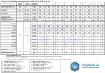

846213238_5W-30ACEAC3MB229.51VW502-505-505-01-1.gif.c40dda5d3781ce3d33a7c725561fd43e.gif
Вот что меня смутило...
1 час назад, torcon сказал:
Согласен но по таблице грешен и петронас и еще многие тут что-то в пакете присадок. Зик на дркгих пакетах в тех же илсаках кислотные низкое с базой все ок
