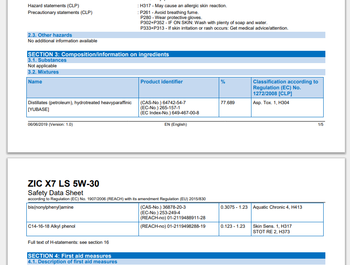

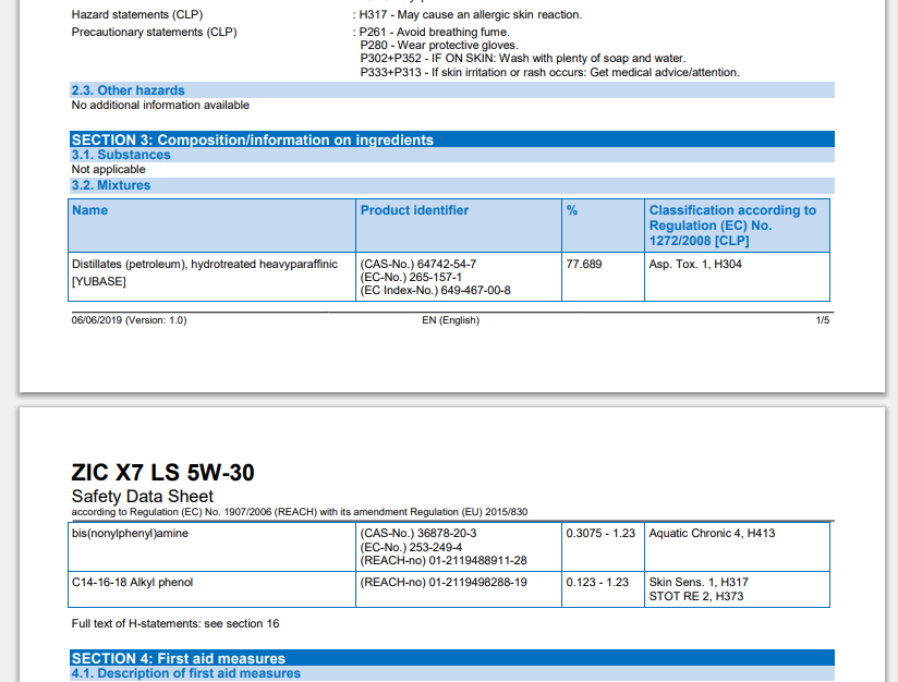

15 октября 20197 г msds (паспорт безопасности) msds-zic-x7-ls-5w_30.pdf Для сравнения MSDS X9 LS 5W-30 msds-zic-x9-ls-5w_30.pdf Изменено 15 октября 20197 г пользователем Glory
