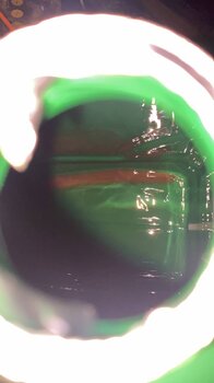

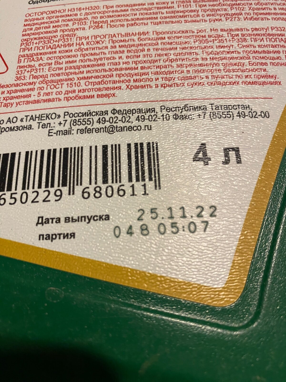

Ультра Оптима, 10W-40, это часом не пакет присадок выпал? Я нечто такое видел в зик зеро, но не в таких количествах. Так, пару тоненьких полосок налета.
Масло свежее кстати, 23 года. Уж больно светлое на щупе - как только залил не сразу его увидел, пока не проехал пару км и оно не смешалось с остатком. Лукойл Люкс 10W-40 как-то был темнее.
Можно катать 2,5к км или лучше слить и залить что-то другое из закромов?
UPD: я ошибся, партия ноябрь 2022. Если кому интересно, брал на АЗС Татнефть

10 минут назад, hellopashka сказал:
Приходили к мнению что это ржавчина. А так как она осталась на дне, то наверное ни чего страшного.
14 минут назад, hellopashka сказал:
Нет, это ржавчина
1 минуту назад, DRON 33 сказал:
Нет, это ржавчина
Нормально жеж все было, и вот на тебе:blink:
22.04.2023 в 22:15, hellopashka сказал:
На твой страх и риск, я бы слил, тк если там ржа в масле, то значит что контроль там на производстве не достаточный, те что там по факту может еще попасть в масло или до конца ли выпала ржа - не понять с ходу.
