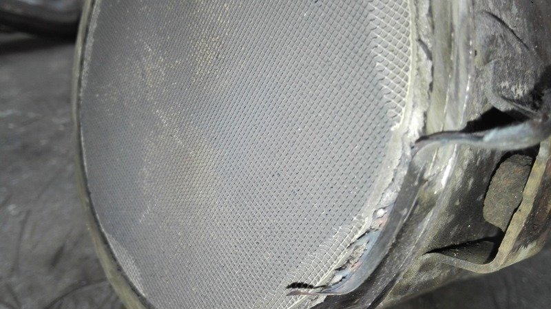

С крета клуба, 1,6 мкпп, пробег 29000км., выбили кат, состояние.

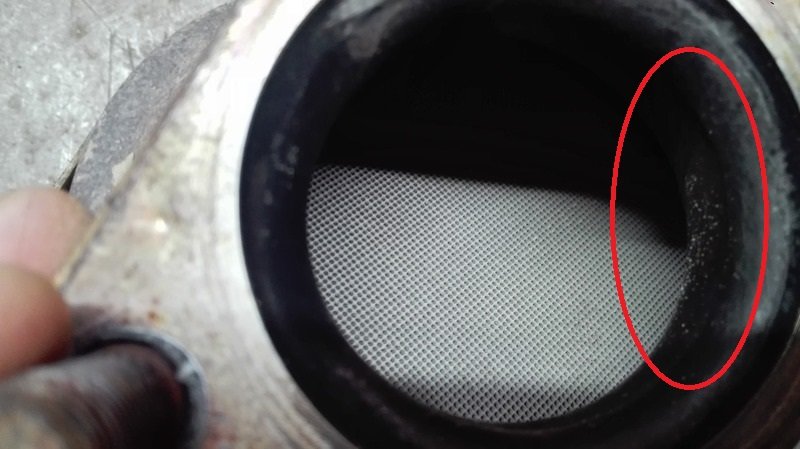

владелец указывает на крошку (последнее фото, пометил).
п.с. у меня вопрос, только я вижу нормальный кат, или что то не догоняю?!

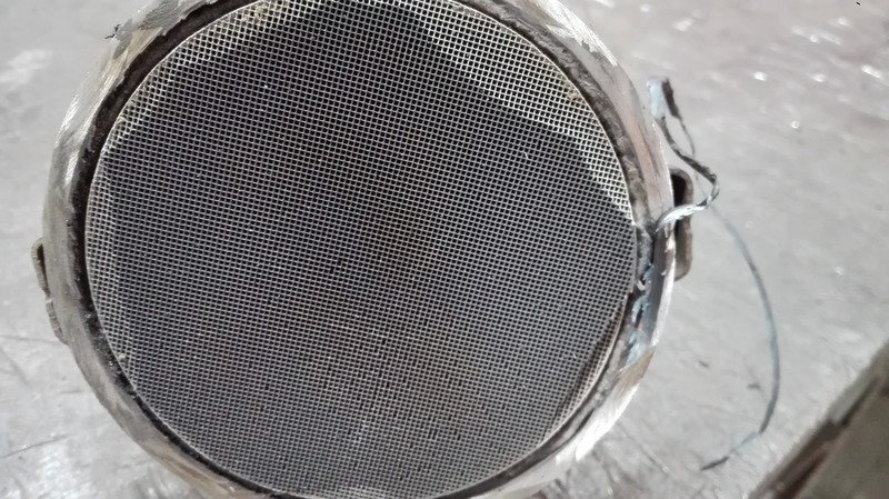

Где нормальный кат? Там на нем соты должны быть прямые и должен быть текст виден, если ка относительно новый - а тут видны отломанные места
Вот крета
Вон новый солярис, обрати внимание на текст на фронтальной поверхности на почти новом катализаторе
Изменено пользователем prv21
Евген 48 видимо да,только ты...:friends:
На 1м фото внизу кратеры видны
Да хорош, это ещё норм состояние, были и хуже.
Я к тому, что на таком пробеге и не стоит заморачиваться с катом, ближе к 70-80т.км. стоит подумать.

Тогда от куда пыльца,если более менее состоянием по твоему?
Думаю вырезать его нужно,через 3года или 100тысяч что раньше настанет,когда гарантия закончится.
Точнее после 3го то как официальный рекомендуют
