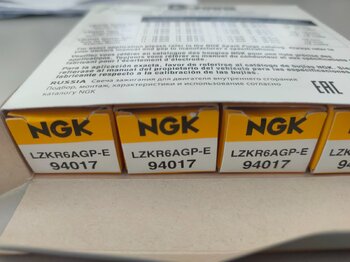

Также интересный момент со свечами, в интернете проскакивала информация и по заверениям дилеров тоже, что сейчас на 1.6 G4FG стоят иридиевые свечи, имеют они оригинальный номер - 18855-10061 и если посмотреть в интернет магазинах, то при стоимости в 400-500р за шт, может показаться что да это иридиевые свечи. НО, люди уже меняли и по факту стоят ОБЫЧНЫЕ свечи NGK LZKR6B-10E как стояли на G4FC и если заказать свечу под оригинальным номером 18855-10061 - то придёт такая же обычная свечка NGK LZKR6B-10E только в оригинальной упаковке.
То есть по факту стоят обычные не "долгоиграющие" свечи, замена которых рекомендуется максимум раз в 30тыс.км (с обычными свечами это так, даже если в мануале другие рекомендации).

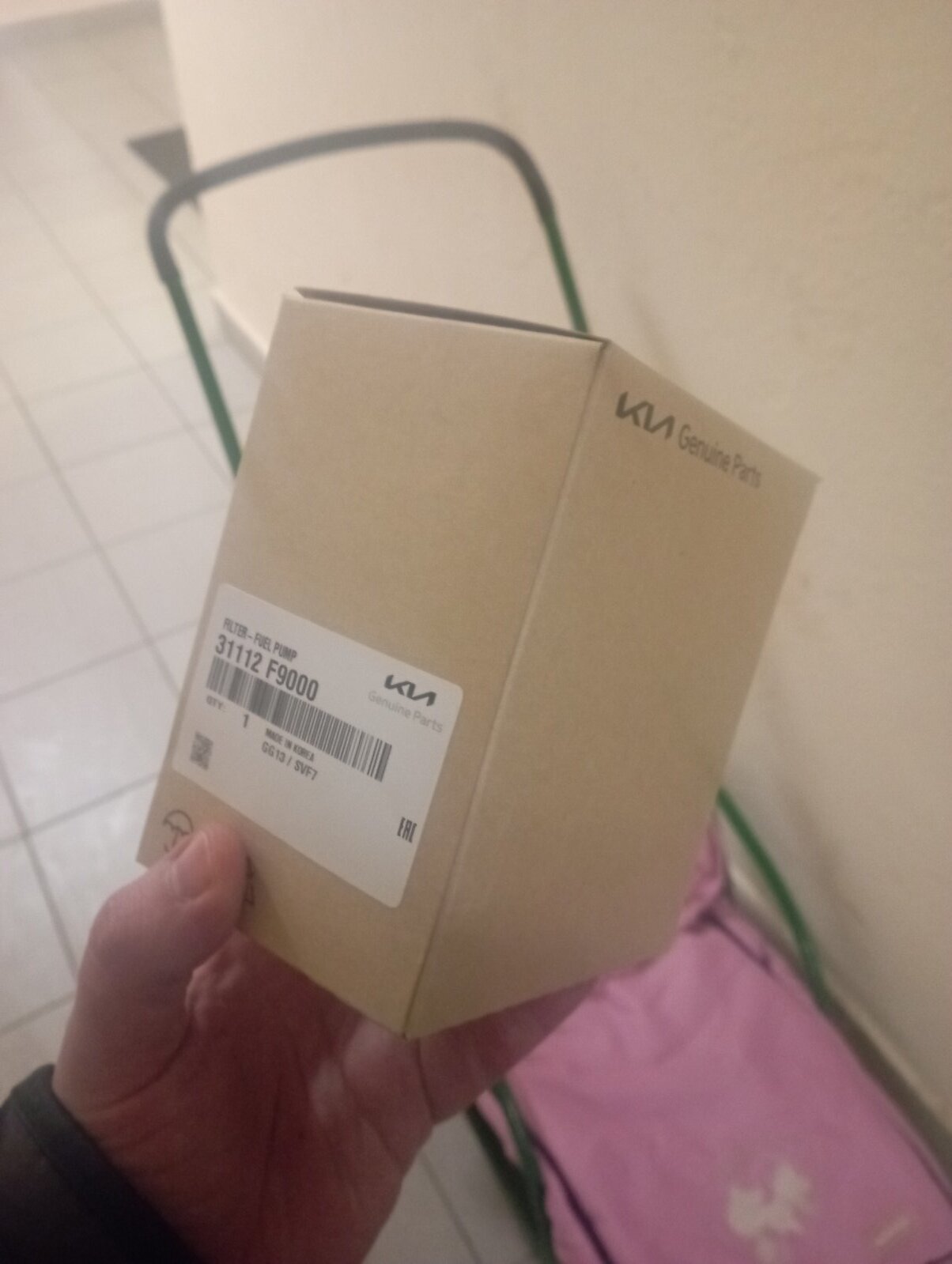

Sportage72 на 113500 км поменял на всякий случай топливные фильтра тонкой и грубой очисток, предпосылок к замене не было.
Оба фильтра были по внешнему виду чистые, в баке чистота. После замены разницы никакой не было. Можно было не менять тысяч до 150 или больше в моем случае.
03.03.2022 в 14:55, Sportage72 сказал:
казывается по сетке надо менять топливный фильтр и фильтр воздушный абсорбера топливного бака и как то 4тыс за оба не хочется сейчас отдавать.
я так понимаю пробег всего 60 тысяч, до 120-150 (исходя из опыта) можно об этом вообще не думать
Сегодня забрал, нужно будет как нибудь заменить.
А я свечи урвал:D по норм цене
