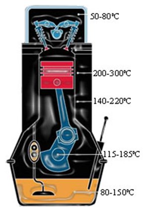

Если вас заинтересует этот вопрос, обратитесь к аналогичным источникам или тестам ДВС, из которых следует другой, ещё более интересный для нас, факт. Оказывается, температура в цилиндре распространяется неравномерно, т.е. не по "прямой" и у маслосъёмного кольца температура вообще может составляет 180-200 гр, т.е. почти в 2 раза ниже 380 гр!
Так что же может моделировать температура в 380 гр???

А если рассмотреть ни одну, а 3 турбины, и поместить в развал V-образного блока и прикрыть это все дело тепловыми экранами? Как сделано на некоторых баварских истребителях? Видимо ответ должна дать картинка с поршнем из учебника 40-летней давности "конструкция ДВС"..
@sergun, на учебниках 50-летней давности присутствуют 3 турбины?
random-t-06_27_14-920-5.jpg?w=920&h=612
Очевидно нет, но у меня сложилось такое впечатления, что картинки и сканы текстов взяты из тех самых книжек. Ну может не 50-ти летних, но 30-40..
Возникает вопрос, где связь между картинкой с поршнем и вот этим всем: "А если рассмотреть ни одну, а 3 турбины, и поместить в развал V-образного блока и прикрыть это все дело тепловыми экранами? Как сделано на некоторых баварских истребителях?"
Где связь между картинкой с поршнем и с теми условиями которые будут в масляной магистрали одной из 3-х турбин, расположенной гением современной немецкой инженерной мысли в самом горячем месте двигателя..
Изменено пользователем sergun
@sergun, а при чем здесь картинка с поршнем, если я задал вопрос про температуру турбины, подразумевая, что температура масла при смазке турбины тоже поднимается до значительных значений
Я это все писал вообще то, к посту 1251, где эти картинки в изобилии понатыканы. Дескать ребята, прекращайте фигней со сковородками заниматься, вот вам картинка с поршнем из нее должно быть видимо все понятно..
Про турбины полностью согласен, а про 3 турбины упомянул лишь для того, чтобы усилить драматизм задаваемого вами вопроса.
Сам не являюсь адептом секты, но дыму без огня не бывает.. вероятно, что-то в этом есть..
