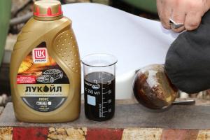

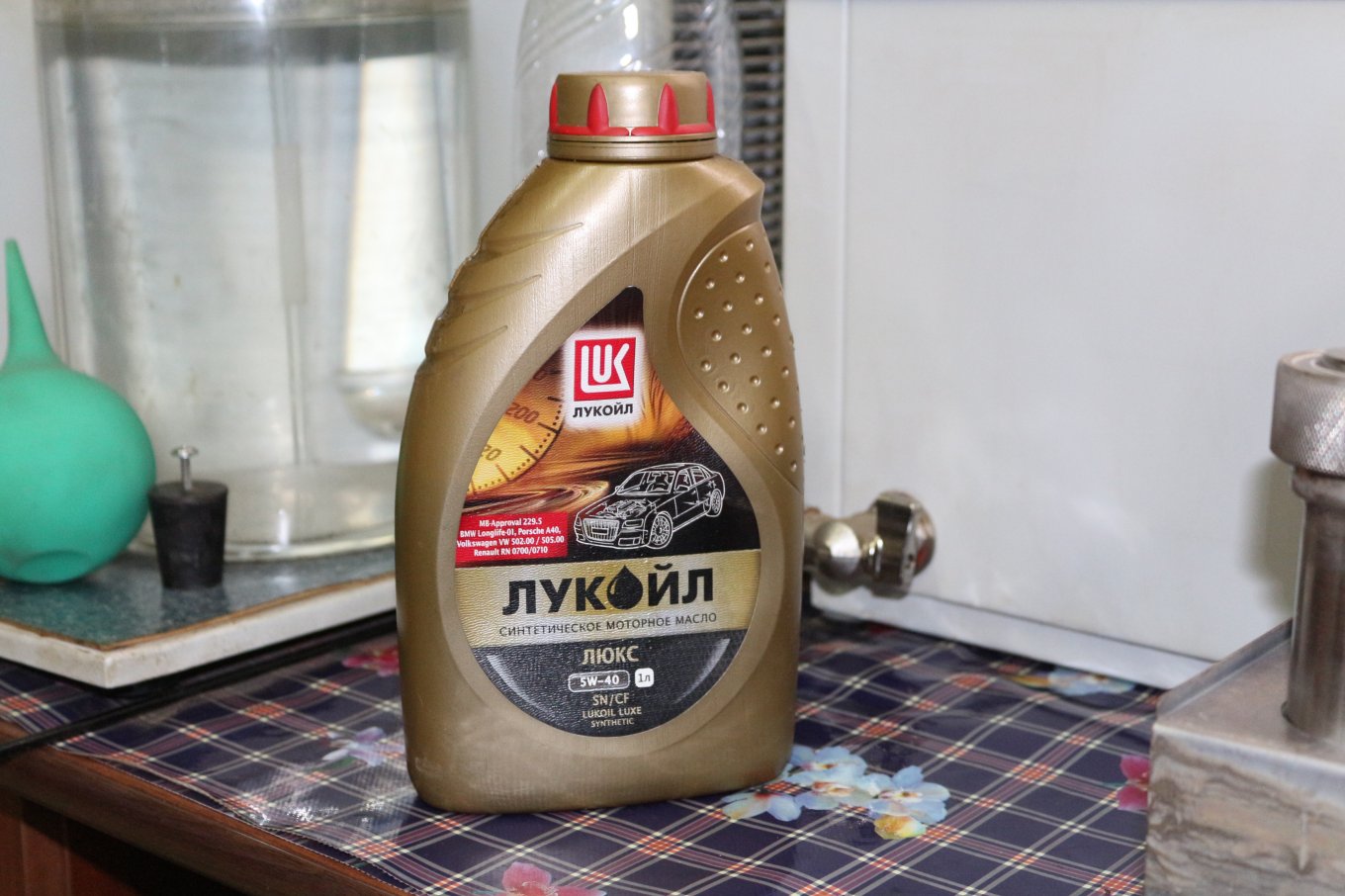

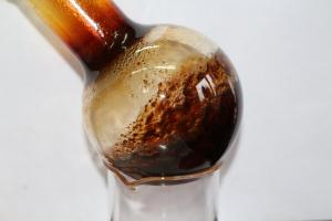

. .Докладная.
Мною.. Пенсионер24 был проведён следущий тест.. (проверка теста Сергея Смирнова..
Взято масло Лукойл 5-40 синь.
Условия..
налито масла.. выше линии нагрева..
помещена гайка (шатунная)..
атмосферное давление.. 750
после нагрева.. масло кипело 60мин.
температура не контролировалась (на все деньги включил.. :facepalm:
мой принцип.. Плотон мне друг.. Но истина дороже..
итог на фотографиях.. смотрим..
post-7837-0-32871600-1444900992_thumb.jpgpost-7837-0-19055800-1444900952_thumb.jpgpost-7837-0-23469400-1444900895_thumb.jpg
РС. у меня вот так.. :unknw:
Пойду утоплюсь :laugh:
Так что получается СС был прав? Или Лукойл гуано и ему нисе не поможет? Хоть с гайкой хоть без гайки хоть у СС хоть у с400 хоть у Пенсионера он сворачивается????
требуется проверка этого же масла с VX500
а гайка то не работает...
А с гайкой что стало?
