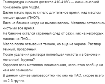

Из последнего Виталиного изыскания. Интересно он и раньше был идиотом, или это деградация мозга от воздействия масляных паров ?

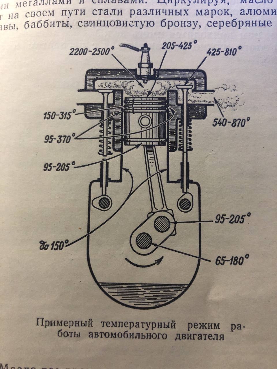

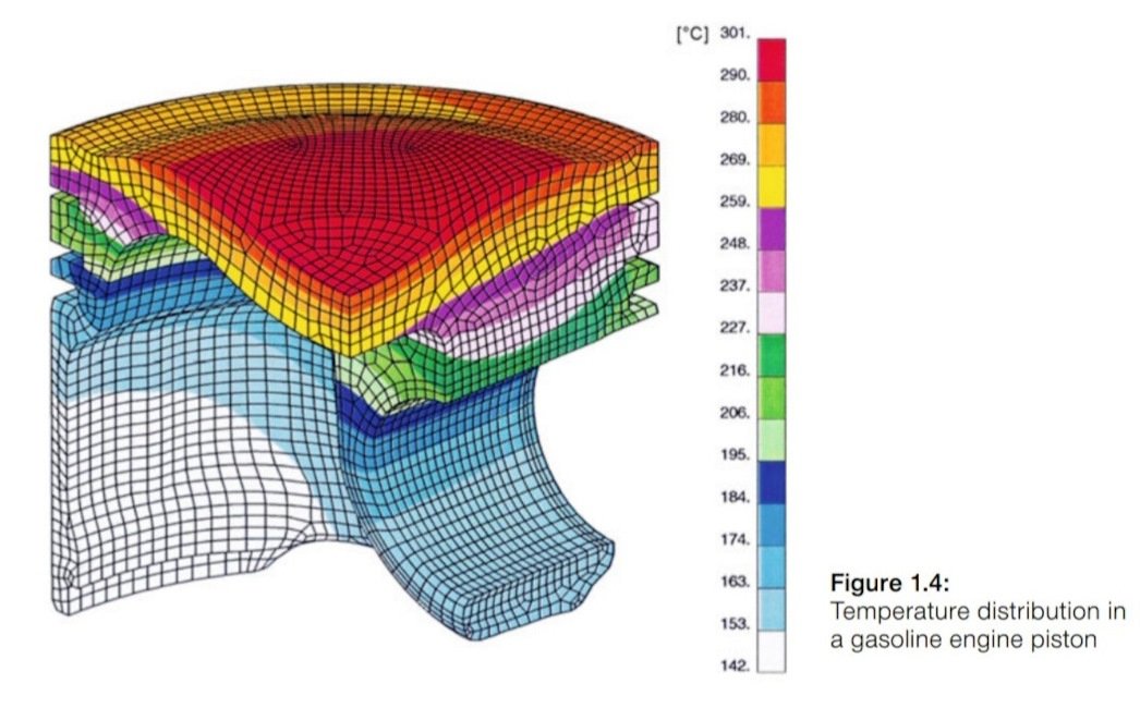

Касательно температур в Цпг - ниже фото страниц книг из запрещенного блога, но только книги те были написаны, кмк, тоже давно, до блога. Во времена того самого гаражного теста.
Так вот. Как минимум, после остановки двигателя, масло возле колец есть и температура поверхностей Цпг на него все равно воздействует до момента остывания. И чем хуже теплоотвод и охлаждение в целом, тем дольше высокая температура воздействует на масло. Ну а пространство между стенками цилиндров и юбками поршней с кольцами, по странному стечению обстоятельств, остывает в последнюю очередь.
Имхо.

01.11.2022 в 00:10, Connect сказал:
Единственное, что отличает такие цилиндры - расположение и другой внешний теплоотвод, чисто конструктивно. Следовательно, именно температурный режим и охлаждение/теплоотвод суть ключи к решению задачи. Косвенно это подтверждается фактом того, что, при прочих равных, быстрее коксуются горячие турбомоторы.
