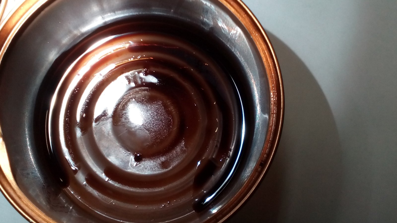

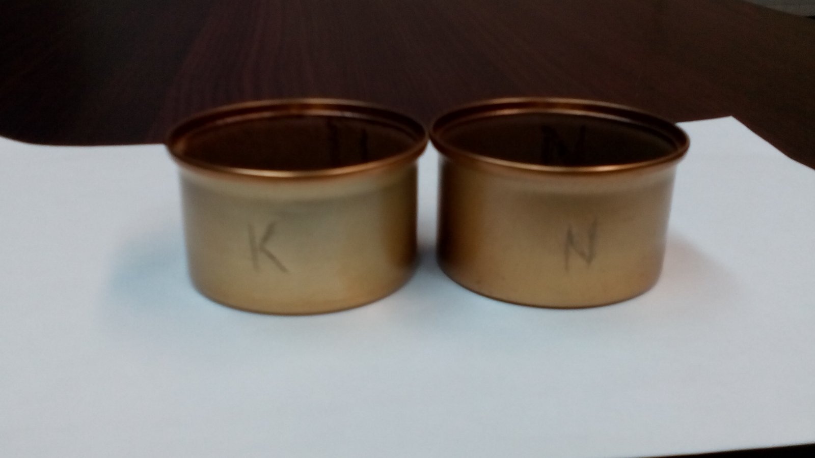

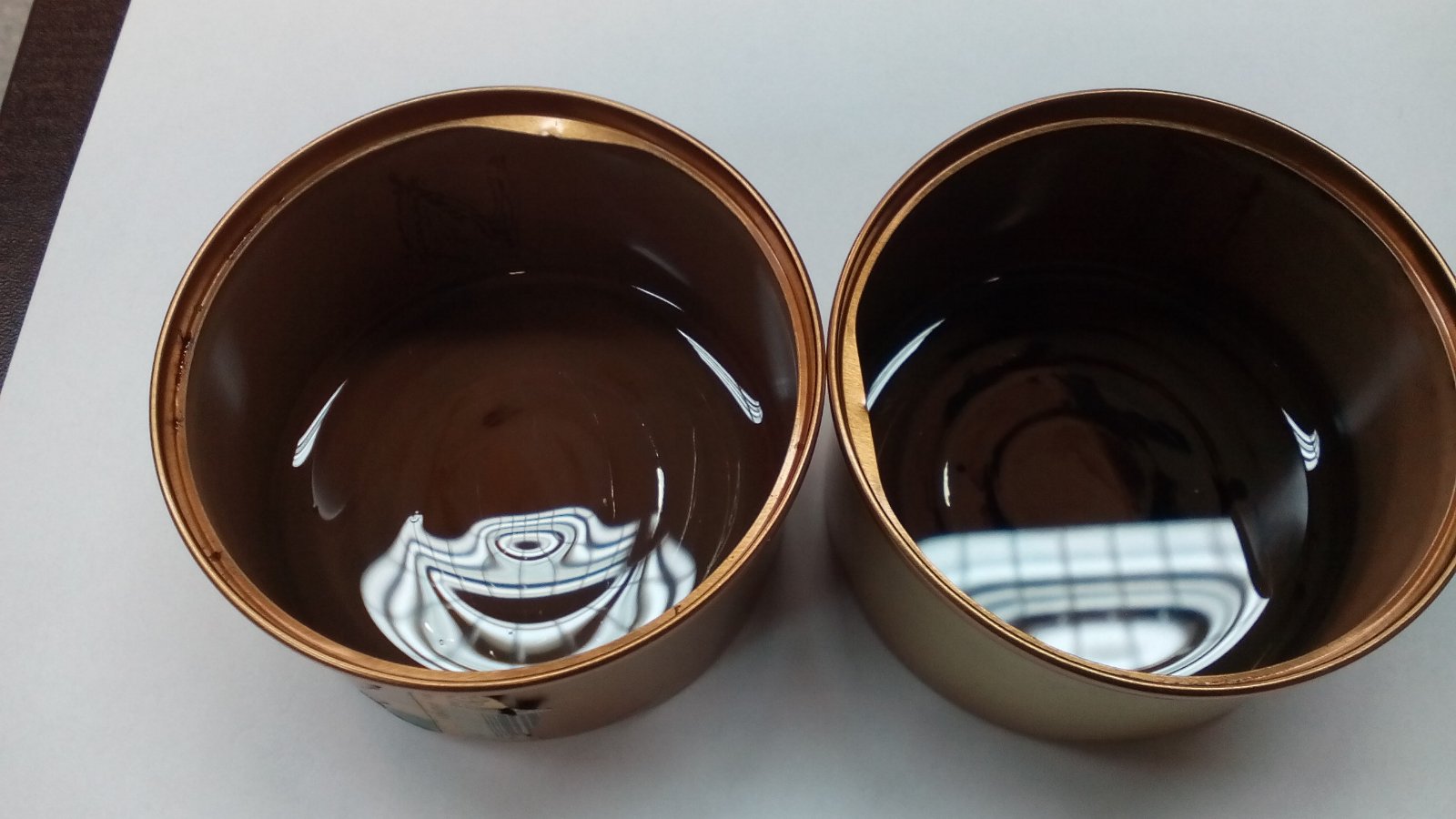

Прожарил масло KIXX 020 API SN+ , предоставленном форумчаниным  "to_to".
Прожарка проводилась на открытой не изолированной арматуре трубопровода перегретого пара, имеющем наружную температуру не менее +475С. Пробы отстояли на арматуре 11 часов. Целью данной прожарки было выявление определённых свойств масла, как то: 1) испаряесть/угар при такой температуре, 2) оценка остатка масла на возможное количество загрязнений и осадков от маслобазы и присадок.
Тара использовалась не сов.новая, от предыдущих опытов, но максимально по возможности вычищенная.
Баночки помечены буквами N и  K соответственно каждому испытуемому маслу. Для сравнения использовалось масло Neste Pro F 5-30 ACEA A5.
Масло наливается минимальный уровень, покрывающий внатяг поверхность донышка тары, иначе полного выпара масла ждать  довольно долго (по предыдущему опыту).
На видео заметно лёгкое дымление проб, KIXX 020 API SN+ начал дымить раньше.
Но, по итогу я обнаружил Neste Pro F 5-30 ACEA A5 уже почти выгоревшим в "ноль".
Остатки от масел довольно чистые, не чернющие, не имеют битумной консистенции, которую я когда-то обнаружил на выжарках Total HKS 5-30. Остатки от этого масла в остывшем состоянии буквально склеивали между собой пальцы, если их макнуть в них и пробовать растереть.
Вывод по маслу  KIXX 020 API SN+. Приличное качественное чистое масло, не должно устраивать срач в моторе при соблюдении интервалов замены. Тест по проморзке подверждает хорошую зимнюю текучесть масла:  https://www.oil-club.ru/forum/topic/45617-30-заморозка-моторные-и-трансмиссионные-kixx-ngn-mitasu-mobil-neste/?do=findComment&comment=2088435
