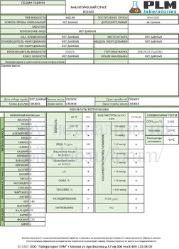

Многие хейтеры Idemitsu ссылаются на анализы Ойл Клуба. Мол "смотрите Ойл Клуб сам выложил анализы, где у Idemitsu "плохая" температура застывания!".
Ну например вот этот анализ, который выложил какой то магазин в Казани. Температура застывания О УЖАС -28С!

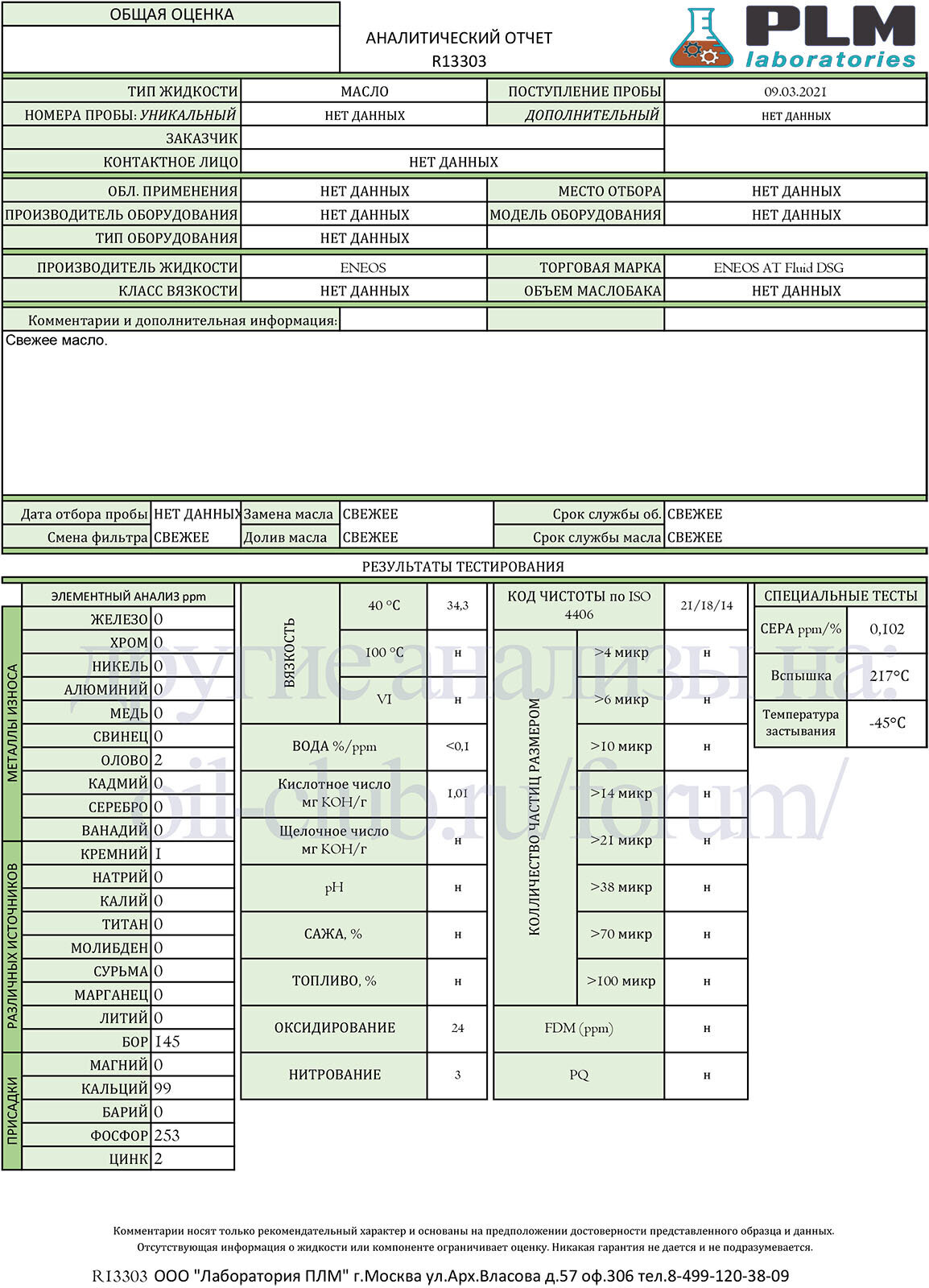

Приведу пример как такое происходит. Костя Vanderkot (Hybrid Club) сдает трансмиссионку Eneos DSG в лабу. Ей измеряют температуру застывания -34С.
Он присылает мне результаты, я выкладываю их и сразу говорю "Да ну, не верю. Низковязкая трансмиссионка на кряке с температурой застывания -34С?"
В итоге они просят лабу перепроверить температуру застывания, ибо результаты не совместимы с реальностью...
В итоге результат -45С.
Вот так около-блондиночная публика, не удосужившись разобраться в теме и распространяет слухи по интернетам. :) И все это потом превращается в массовую истерию, в которой уже никто не хочет прозревать и лечиться...
