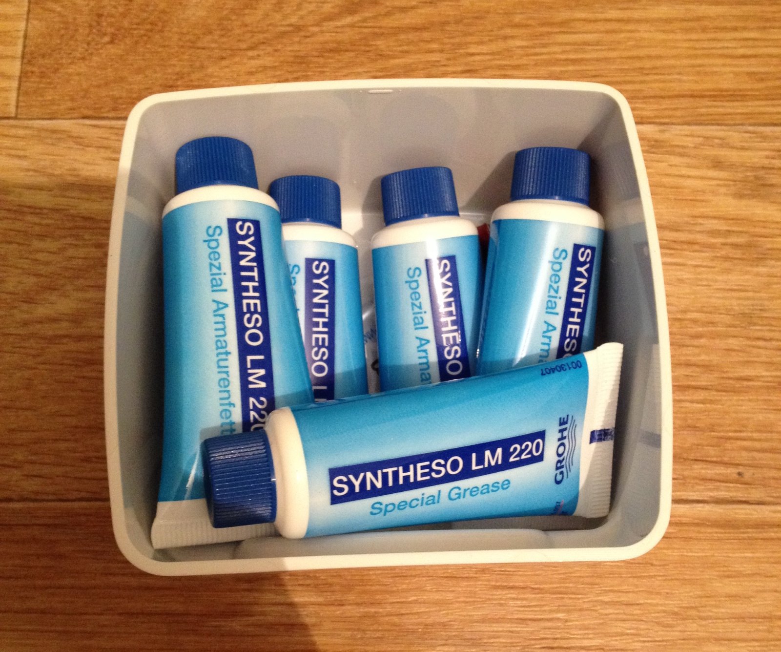

Смотря для чего именно вам смазки: для натирания резинок или смазки рабочей фурнитуры в раковине?
Огласите весь список фронта работ.:D
34 минуты назад, Андреас сказал:
  Показать содержимое
В этих техдоках очень мало фактической информации и как таковых конкретных цифр.- их сложно меду собой сравнивать.
Хаски больше параметров раскрыла но цена у нее  в 2-3 раза выше чем у бардаля.
"Для смазки рабочей фурнитуры в раковине" - (см фото) :D  Так что этот вопрос не стоит.
Изменено пользователем I Fixit
31 минуту назад, I Fixit сказал:
Ты их купил или просто сумел достать?:sarcastic:
 Думаю он и в кофемашине пригодиться без проблем.
У меня кран DORF в ванной, в сборе стоит 2700р и 5 лет ходит без намека на ТО.;)
Надеюсь еще на 5 хватит, вообще ничем не мазал как поставил..
Я бы даже не тратился на эти микротюбики в здравом уме по текущим ценам...
