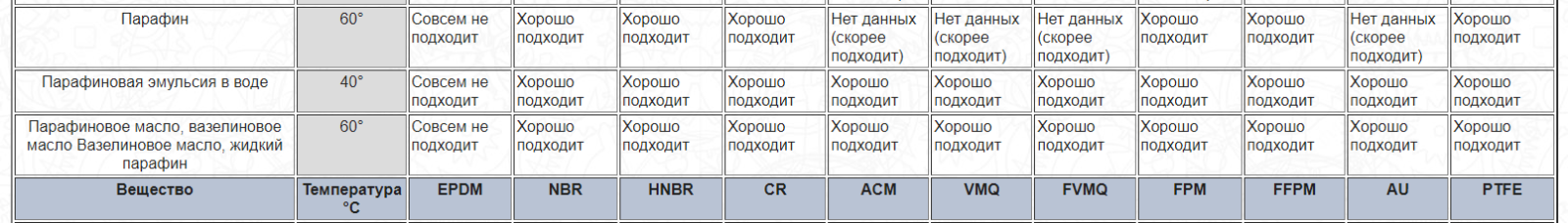

нарыл интересную табличку:
https://tehtab.ru/Guide/GuideMatherials/ApplicationLimitsTables/ElastomrerUsabilityTable2/
по которой епдм с вазелинами-парафинами дружить не должны совсем.
но пока что изменений нет, там конечно не 60С, но 40 точно есть.
может в долгосрочной перспективе както навредит, хз.
Изменено пользователем Obormot

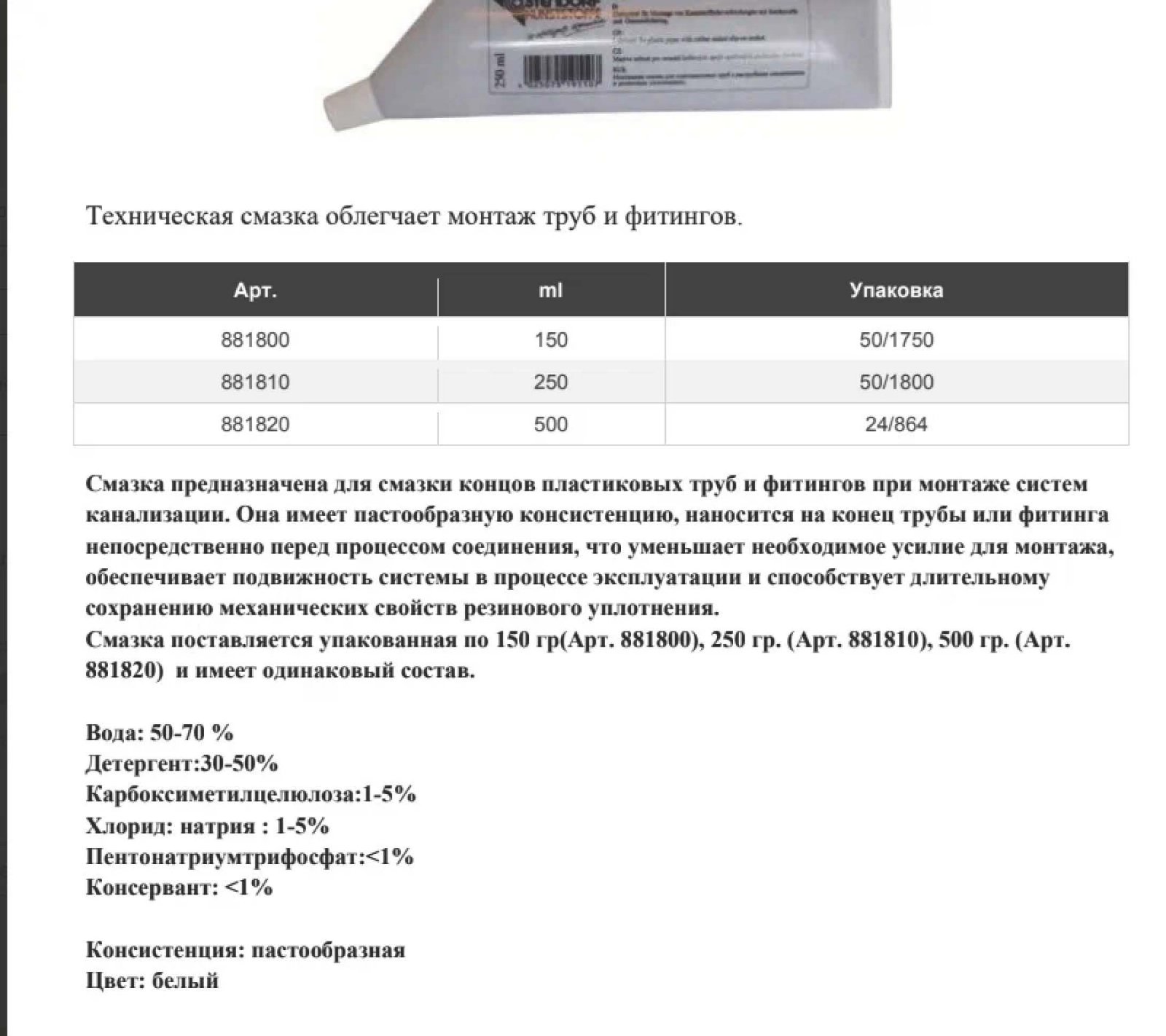

18.12.2022 в 00:42, Alex600 сказал:
А технический вазелин - не сожрет? У сантехников даже смазка такая есть для раструбных соединений Ostendorf 881800. (т.е. технический вазелин)
Кто сказал, что это минеральный технический вазелин?
8 часов назад, SL1 сказал:
Т.е это силиконовый вазелин?
Ой, как все печально. Ладно. Если предположить что у раструбов резинки из EPDM резины, наверное производитель не дурак и знает что делает (смазка то именно для этих целей по описанию). Доверюсь производителю.

Так они мне на запрос ответили. Может заодно и скажете доступным языком- стоит за это деньги платить или нет... Или что то другое поискать.
https://disk.yandex.ru/i/-o5U7efM3uqIRg
И вообще- по составу это можно назвать силиконовой смазкой. Или, это что то типа "крем для рук"?
Или, как мне видится- это вообще какой то загущенный целлюлозой мыльный раствор ?
Изменено пользователем Alex600
7 часов назад, Alex600 сказал:
Нет.
8 часов назад, Alex600 сказал:
А я то думал, чего этот силикон прям на глазах высыхает:unknw:
"Мечтатели" всегда хотят "одну смазку для всего" и это , как правило не реально.Но не в данном случае- как раз здесь смазочная паста типа Kluber Syntheso LM220 полностью подойдет не только для картриджей , но и для неподвижных уплотнений ( из ЕPDM и др. типов резин кроме силиконовых).
А если все же посмотреть состав и сказать что это? Т.е. силиконом здесь и не пахнет?
3 часа назад, SL1 сказал:
Можно подумать вы ее ранее приобретали (именно этот артикул) ...
1 час назад, Alex600 сказал:
5 часов назад, SL1 сказал:
Не, именно этот нет. Желтый тюбик 250гр из Леруа использовал. Прям на руках высыхает, но с задачей справляется. Силикона, я так понял, там кот наплакал, а глицерин в составе намекает на контакт с ЭПДМ.
2 часа назад, Alex600 сказал:
Так черным по белому написано, что моющее средство 30-50% и 1-5% КМЦ (клей для обоев:D).
2 часа назад, SL1 сказал:
Понял. Премного благодарен! Моющим средством, типа любым для мытья посуды- я и сам намазать готов. Фактически это то же самое. Но у полипропиленовых труб есть такая особенность- они постоянно то расширяются в длину то обратно. Поэтому все же мыльным не буду мазать.
Еще раз благодарю!
P.S. А по поводу КМЦ- ну так особо не удивляйтесь, я тут недавно где то читал (У КМЦ есть свое название), что его пихают вообще везде в пищевой промышленности. Т.е. я так понимаю везде где есть студенистые консистенции- можно рассматривать как загущено именно им. Вот теперь действительно :D
