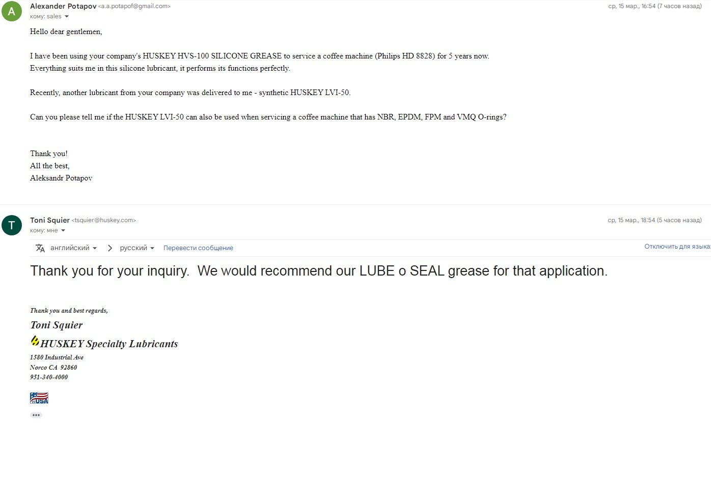

Не в силах угомониться, решил-таки еще раз потроллить HUSKY и снова по поводу LVI-50, но уже в применении в КМ. Результат в скрине переписки:
По открытым техданным на эту рекомендуемую смазку неясно, чем уж она лучше... Короче, сдаюсь - вероятно только на практике можно будет узнать, годится все же LVI-50 для КМ или нет.

Переписка между частным лицом и представителями производителя смазки это еще тот жанр :Cherna-facepalm:. Попробуйте у них спросить более конкретно - задайте вопрос : совместима ли масляная основа смазок Huskey Lube-o-seal и Lvi-50 ( у них масляная основа одна и та же , различается только вязкость ) с конкретными эластомерами , которые я указал выше - EPDM , VMQ , NBR . Даже , не раскрывая секрета рецептуры смазок,на этот вопрос они должны были бы ответить ( хотя сегодня похоже уже никто никому ничего не должен и их ответ может оказаться просто отпиской и проверять нужно будет опытным путем :unknown:).
