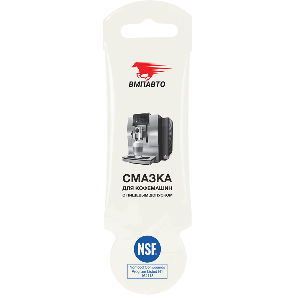

https://smazka.ru/production/katalog/smazka-x-food-8057-3-dlya-kofemashin/
вот вам кошерный российский производитель наверняка с меньшим шансом отравиться чем нонейм от алиэкспр
артикул за 5 грамм
ВмпАвто   2606
 около 150 руб
Изменено пользователем Дмитрий_ТР
дополнение артикула
