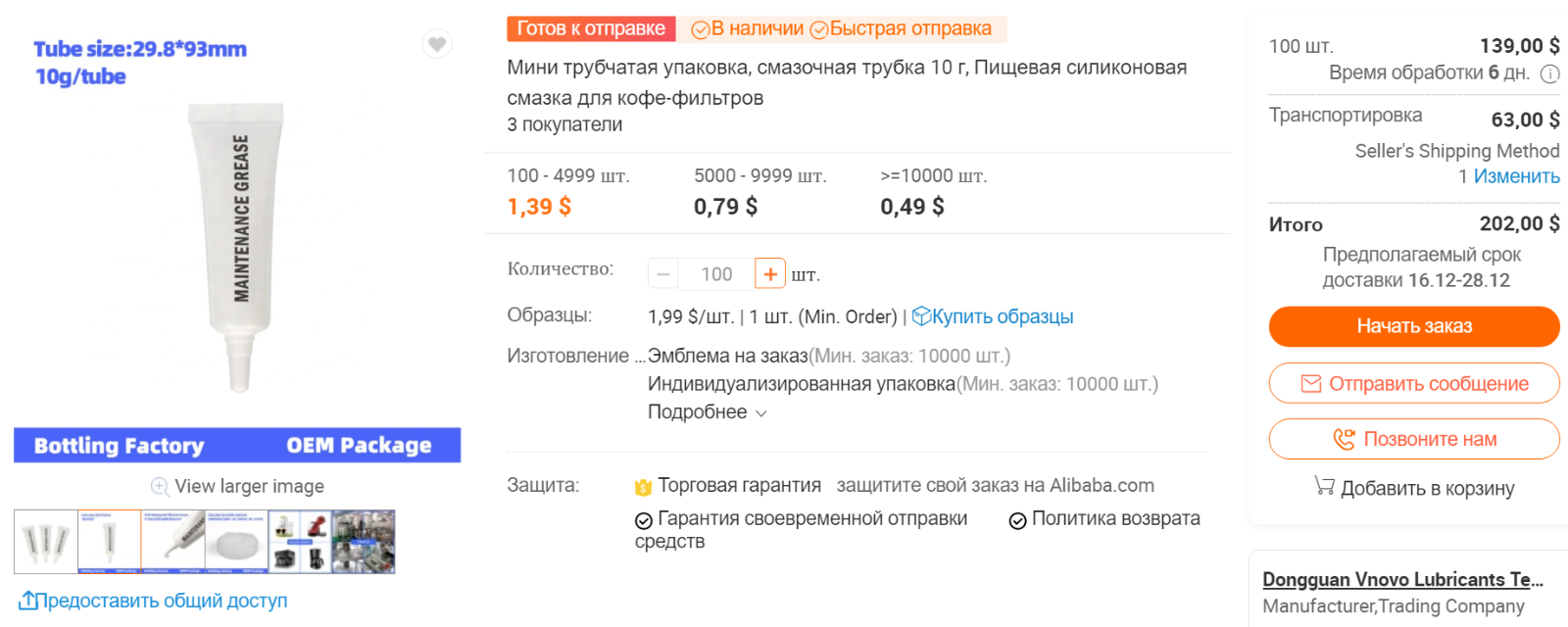

1 декабря 20214 г Кофе машины собирают в Китае, там же их и смазывают при сборке, как думаете, чем ? Вот реальные цены :
1 декабря 20214 г Paralon Вы аудиторию здесь за малограмотных не держите, в попытках сомнительной и назойливой рекламы лота в али. И чем кофе машины собирают вы прекрасно знаете, просто удивительно, они видимо прямо на али закупают, ссылка на фото с лота это замечательный аргумент (прямо запахло компанией ''три буквы''). Мне вот сразу бросилось в глаза что на фото неправильно указана конверсия единиц измерения, торгаши подвальной продукцией они такие, безграмотные, им что фаренгейт, что цельсий, да кто его знает что это такое, главное фото красивое поставить с капелькой. 200 град цельсия это 392 фаренгейта, а 143 фаренгейта это 62 градусов цельсия. Для справки также, у Super Lube O-Ring верхний порог 260 град цельсия (500F). Себестоимость производства вязких силиконовых компаундов достаточно высока, отсюда мы имеем достаточно высокие цены на ''бренды'' чудес не бывает. Так что удачи с вашей рекламой/верой в волшебный NoName китай, где и качественно и дешево. Изменено 1 декабря 20214 г пользователем yorker
1 декабря 20214 г 52 минуты назад, Paralon сказал: Кофе машины собирают в Китае, там же их и смазывают при сборке, как думаете, чем ? Вот реальные цены : Ну вот на счет тормозов согласился бы после элементарного теста силикон ли это и вязкий ли он, но то, что во внутрь, не-а. Пусть кто-то другой травится. Лучше пищевой бардаль взять за 1200р за 150мл и в кофе и в тормоза на долго пойдет.
