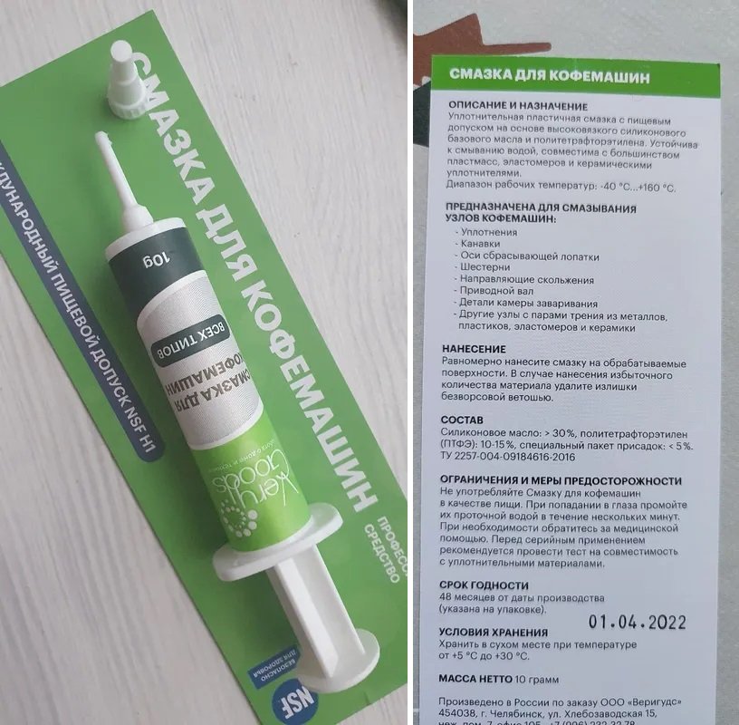

силиконовое масло неуказанной вязкости и тефлон.
кстати компания вроде как занимается мелкодисперсным порошком тефлона и делает всякие смазки с его использованием, и продаёт сам порошок.
