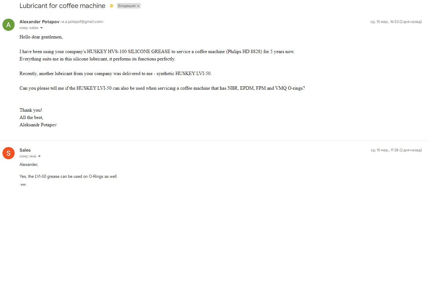

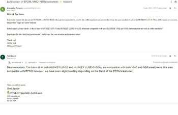

3 часа назад, tesloil сказал:
Да , для epdm ни Huskey lube-o-seal , ни Lvi50 лучше не применять . А вот для колечек VMQ вполне допустимо ( совместимость на уровне "хорошо" насколько помню ) . Об этом как раз выше и писал , что на Lvi50 "крест" ставить не нужно.
"Продаваны" - они и в америках "продаваны", на предыдущий вопрос о конкретной смазке применительно к конкретным эластомерам ответили: "Да, смазку LVI-50 можно использовать и на уплотнительных кольцах.".
А, видимо более близкий к техданным специалист уже не так категоричен: "Базовое масло HUSKEY LVI-50 и HUSKEY LUBE-O-SEAL совместимо с эластомерами VMQ и NBR. Однако оно также совместимо с EPDM; мы наблюдали небольшое набухание в зависимости от смеси эластомера EPDM.".
Т.е. фактически повторил то, что ранее сообщили из HUSKY psnsergey - "EPDM от Lube'O'Seal может несколько разбухать".

Да собственно это же самое я Вам сказал с самого начала...:unknown:
Вроде разобрались общими усилиями :good2:
