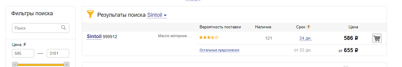

torcon 85 305 Опубликовано: 1 мая 2018 Поделиться Опубликовано: 1 мая 2018 700р за канистру 5 литров масла. Ссылка на сообщение
Ermito 1 429 Опубликовано: 1 мая 2018 Поделиться Опубликовано: 1 мая 2018 Скрытый текст torcon , у нас 615 в emex 1 Ссылка на сообщение
torcon 85 305 Опубликовано: 3 мая 2018 Поделиться Опубликовано: 3 мая 2018 Ermito я оказывается не туда смотрел, за 4литра этого масла - 586р. Жесть Ссылка на сообщение
Ermito 1 429 Опубликовано: 3 мая 2018 Поделиться Опубликовано: 3 мая 2018 Все равно у нас вкуснее и быстрее 1 Ссылка на сообщение
