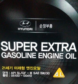

Дано Hyundai IX35,двигатель G4KD, бензин, эксплуатация, Москва по пробкам. пробег в день порядка 50 км.
Сейчас залито нечто, вот бирка
Проехала машинка около 2500
Рекомендации Hyundai
Дилеры льют Shell 5W30 синтетику, конкретно какую не знаю.
Хочу поменять самостоятельно, а то боюсь до 15 ткм, будет дюже плохо мотору, но в 15 поеду к дилеру, т.к. гарантия.
Какое масло посоветуете?

Почему проигнорировано оригинальное масло H/К 5W30 SUPER EXTRA SL? А ведь, именно оно является основным рекомендованным в руководстве по эксплуатации!
Изменено пользователем EDDY
25 минут назад, EDDY сказал:
Подниму тему, ибо пользую такой мотор.
Потому что H/К 5W30 SUPER EXTRA SL старого допуска. Ilsac GF-3. А сейчас уже давно масла делают GF - 5
Изменено пользователем val_kaz
1 час назад, val_kaz сказал:
Двигатель G4KD, запущен в серию в 2005! Соответственно разрабатывался в 2004, а это период использования SL GF-3.
Что лить в мотор? То что "модно", или то, что в руководстве?
