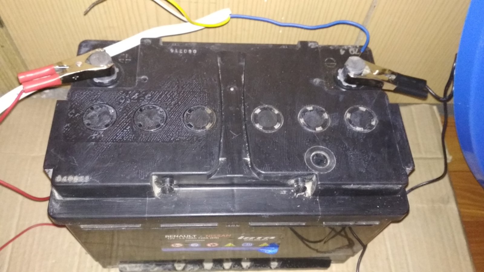

В общем помучал я "свою" 7-ми летнюю ISTA, которая ни разу не снималась с машины. Машина ездила 2 раза в неделю, и то не всегда, на дачу(60 км) и обратно.
IMG_20211212_085138.thumb.jpg.3b67c2784c9532d50feb94bc95641f99.jpgIMG_20211212_085126.thumb.jpg.18f7182096e4ded4a4464577e26cfff7.jpg
Долил воды грамм этак 200. И раза 3 разряжал до 12В(лампочкой на 60Втт), разряжался часа за 3 с небольшим, и сразу заряжал до 15.8В(выключал зарядник сам, почему то ток не хотел падать ниже 0.4А, даже вроде подниматься пытался). Аккум на зарядке не грелся, вяло шипел под конец. Два дня напряжение держалось на 13.08В(после зарядки зависло на 13.1, и постепенно падало), а сегодня утром было 13.08В, а вечером резко упало до 12.8В. Аккум стоит в тепле, никто его не трогает.
За ночь(8 часов) упало на 0.2В.
Изменено пользователем krabel
