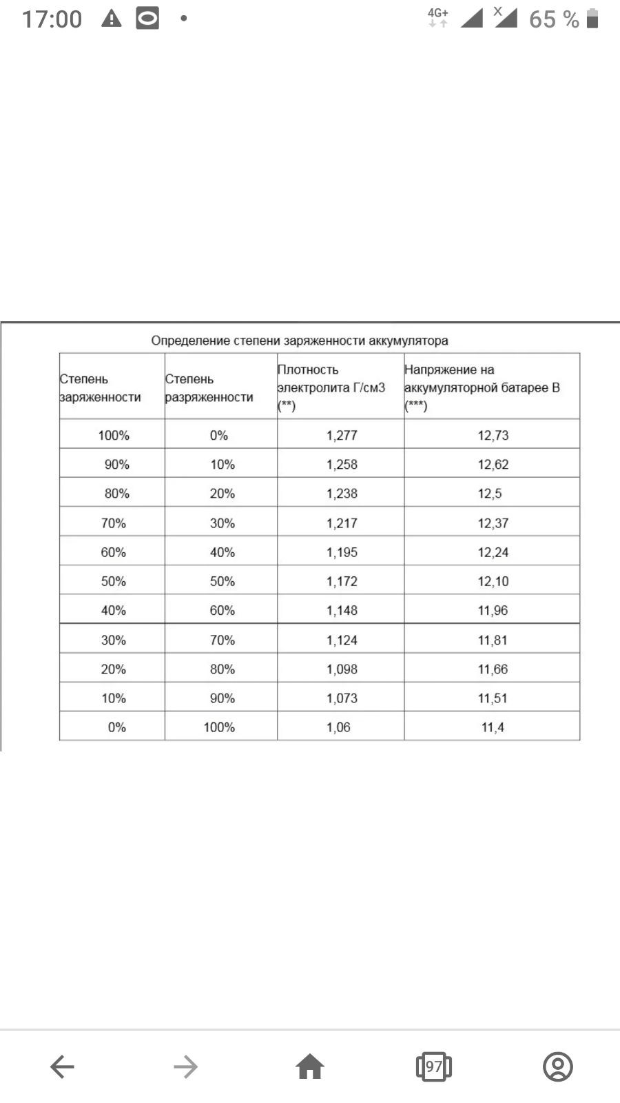

Какая таблица правильная ?
До 11,74 просела за 3 часа 25 минут под нагрузкой около 4,5 а . То есть ёмкости в этой 64 а батарее не более чем 25-30% , около,или менее 20 амперчас. Так ведь господа аккумуляторщики ?
И как быть с тем фактом что при сбрасывании нагрузки аккум тут же поднял напряжение на клеммах с 11,72 до 11,95? А через 23 минуты покоя -12,09 в на батарее. А ещё через 30 минут -12,12в
