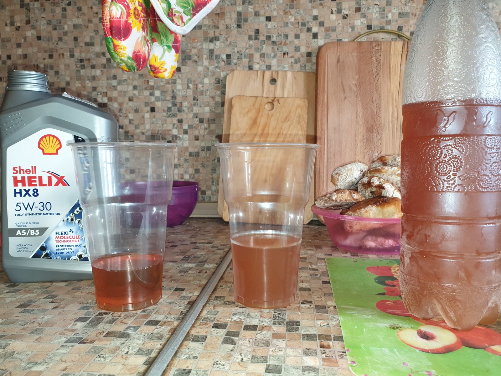

Schnitt 9 Опубликовано: 30 мая 2019 Поделиться Опубликовано: 30 мая 2019 Заморозил масло , положил вчера в морозилку в 6.30 вечера, достал сегодня в 6 утра, температура -23. Это нормально что оно не прозрачное стало и цвет поменялся ? 0 Цитата Ссылка на сообщение Поделиться на других сайтах
a-ha 21 961 Опубликовано: 30 мая 2019 Поделиться Опубликовано: 30 мая 2019 2 минуты назад, Schnitt сказал: Это нормально что оно не прозрачное стало и цвет поменялся ? нормальное, главное чтобы бодро текло 0 Цитата Ссылка на сообщение Поделиться на других сайтах
torcon 64 497 Опубликовано: 30 мая 2019 Поделиться Опубликовано: 30 мая 2019 Schnitt ненормально это вот так а у тебя нормально... 1 Цитата Ссылка на сообщение Поделиться на других сайтах
