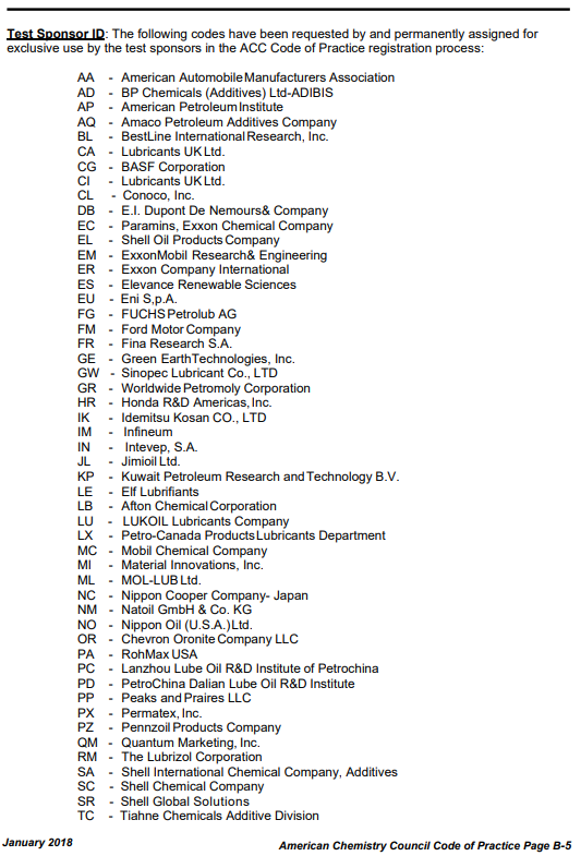

А Китайские пакеты по API  сертифицированы, или у них только соответствие?
2 часа назад, torcon сказал:
 Своих присадок мы почти не имеем , так как создавали видимость импортозамещения для народа и посылали наверх оптимистичные доклады
По антифризам даже не пытались.
1 час назад, Vasek555 сказал:
пакеты не сертифицируют. проводят испытания масел с регистрацией моторных тестов
регистрационный код испытаний должен содержать идентификацию Спонсора испытаний Sponsor ID:
Список Sponsor ID утвержден в ACC Code of Practice. Причем, там есть компании, уже не существующие, не удаляют просто. Но китайцы там только Синопек и Петрочайна. Другие даже не пытались самостоятельно проводить официальные тесты на соответствие API. Документ 2018 г., но нового нет, это актуальный
