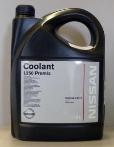

@Barmaley, Никак. Кому-то нравится покупать такие бренды, но большинство им не верит, так как это псевдояпония из Китае-Тайваня.
а что за трейлер?
на общих основаниях рекомендую XLC. в России мы его производим как CoolStream Premium.
HAVOLINE Conventional тоже вариант, но он содержит много неорганики, а по цене будет как XLC.
можно и CoolStream Hybrid Extra (силикатный гибрид G11, органика/карбоксилатный пакет)
извиняюсь, увидел, если T31, то ваш идеальный вариант CoolStream NRC. спецификация Renault-Nissan 41-01-001/--T (не "тип Д")
Я сам за XLC, но он карбоксилатный, а ниссановский, как я понял, гибридный...
Кул стрим у нас не найти...
в том и подвох, он не гибридный, а ЛОбридный. как следствие состоит из карбоксилатов более чем на 91%.
Наверно пропустил, поэтому спрошу. У кого-то были проблемы с оригинальным антифризом KE90299945, продающимся в инет-магазинах по 1100руб./5литров? Просто уже больше 6 лет эксплуатирую данный продукт. Были температуры и +37гр и -37гр. в том числе. Проблем не было.
Изменено пользователем igork
Нет проблем, летом поменял. Так,  думаю каждые 2 года буду менять.  В жару не перегрелось, в морозы вроде не замерзло. И +38 было и -45. Смысла совсем не вижу что-то другое искать.
@Barmaley,Проще спрашивать не по артикулу, а по названию "L-248", который в СНГ заменил собой L-250.
@Barmaley,Тогда рекомендую пользоваться L-250. Это не спецпродукт для СНГ.
Артикул KE902-99944. При заказе поставить "галочки" (именно его), иначе подсунут заменитель KE902-99945 (L-248).
Антифриз Ниссан гибрид сине зеленый, он же G energy nf, он же Castrol nf, он же Havoline nf.
Я предпочитаю у дилеров брать, а не заказывать в сетях.
У дилеров такой не возьмешь.

Ниссан не делает антифризов, они заказывают у концерна Тексако Хаволине. Антифриз Ниссан это гибрид G11, в составе отсутствуют нитриты, амины, фосфаты это NF, есть еще SNF без боратов и силикатов, но он к антифризам Ниссан не имеет никакого отношения. Я предложил список что можно залить, долить вместо Ниссан.
SNF это G12+ карбоксилатные их доливать в ниссан не рекомендую.

Я и не писал про открытии истины, это вы сочинайте, но очень много производителей ОЖ покупают у Шеврона как готовый концентрат так и просто присадки и не только у них, например у Basf и т.п. А антифризами NF гибрид можно спокойно заменить оригинал Ниссан, список перечислил.

Для особо одаренных, антифриз Ниссан можно заменить, или долить антифризами гибридами G11 из серии NF, например: G-Energy NF или Castrol NF, все.
