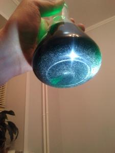

На сколько можно судить по фото, на подделку не похоже. Отделяющийся верхний слой этикетки на внутренней поверхности не липкий?
Не видно где дата...
Кажется я ошибся... По канистре - есть признаки, которые свидетельствуют о том, что это все же подделка.
Верхний слой первой этикетки липкий по её периметру, то есть там нанесен клей узкой полоской по периметру этикетки.
Это еще один признак подделки. На оригинале никакого клея быть не должно, вообще.
Дату практически не видно... и эти странные продольные полоски... SerV бы еще глянул.

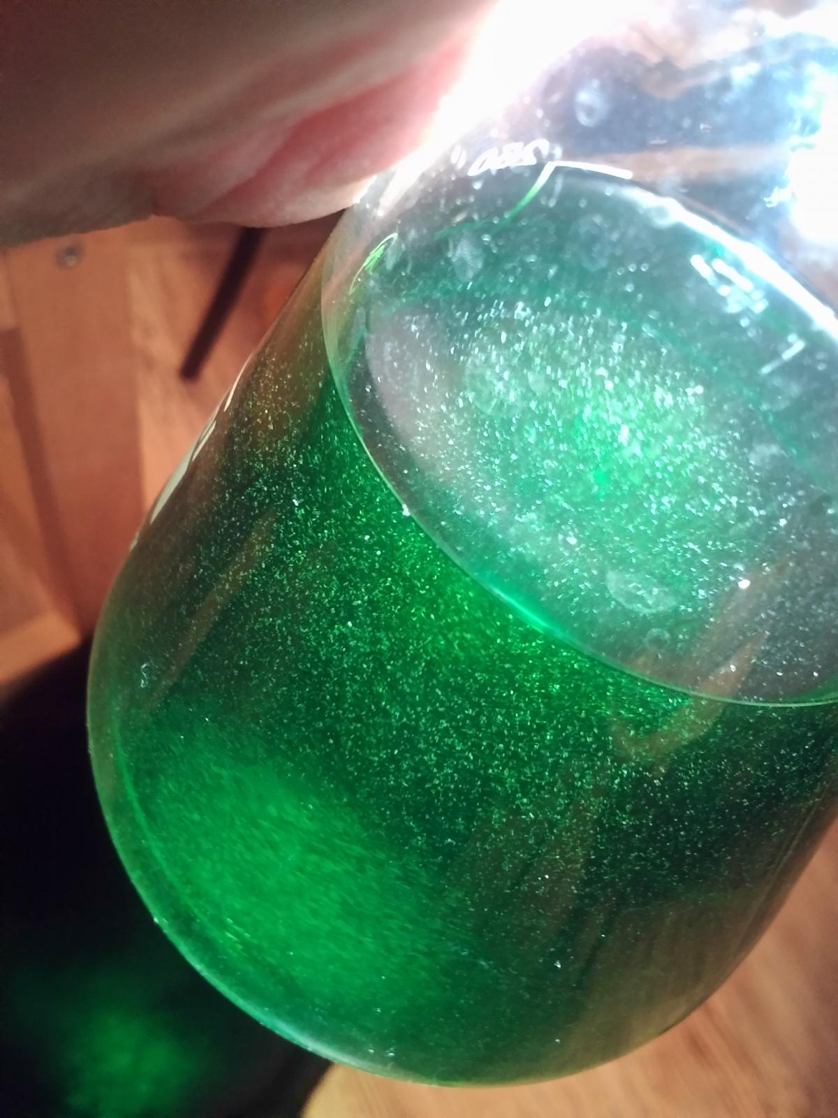

Перефотал специально для Arteco, маркировку на канистре и то что плавает в ихнем якобы антифризе.
Изменено пользователем andrey7
отправил. посмотрим что скажут.

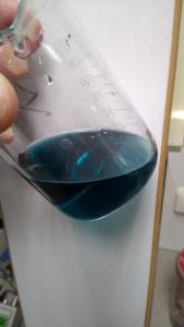

но цвет похож. новое поколение (L255) уже сине-зеленое (больше в синий).
рН на фотографии выше, не совсем понятен. видимо индикаторная бумага состарилась.
рН нового 248 (как и 255) должен быть так же, в районе 7,9
Спасибо SerV за содействие.
Цвет антифриза темно зеленый, в синеву не отдает. Продавец предпологает,что эта взвесь(которая со временем выпадает в осадок) може быть присадкой которая активируется при нагреве.Короче сам ни фига не знает.
pH уровень, по бумажке где-то около 8, на правой стороне бумажки это тест того-же антифриза Nissan в 1литровой баклашке купленной три года назад. Хотелось бы получить подтвержднние от Arteco, что отделяемый верхний слой этикетки не имеет клея,а липнет за счет статики, тогда даже по косвенным признакам можно было бы определить подделку.
