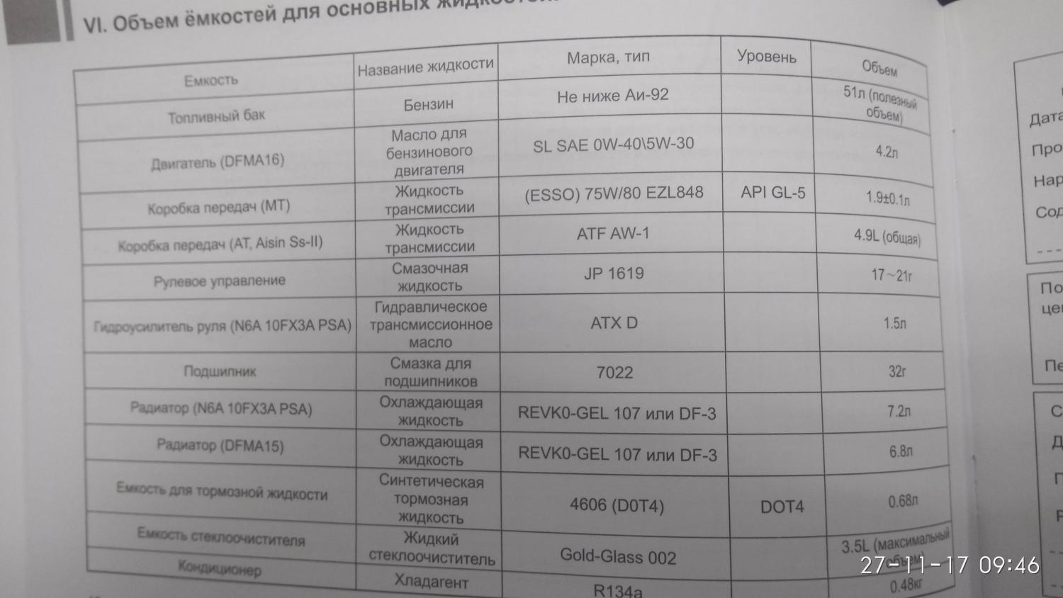

вот посмотрите аналог. Походу у Вас  мотор вообще французы разрабатывали.
http://www.autopiter.ru/goods/9735K0/peugeot-citroen/id10848462 вот про Revko-gel

Вот информация из мануала
извините, не разобрался, как убирать под спойлер

Я тут погуглил немного - у Вас или двигло с французскими корнями
https://www.frenchcarforum.co.uk/forum/viewtopic.php?t=976
или китайцы посчитали, что французские антифризы (особенно рекомендованные для древних  'Пыжиков') лучше всего к нему подходят.
Короче говоря https://www.kroon-oil.com/ru/catalogue/product/190/coolant-sp-14/539/ будет, думаю, для Вас оптимальным.
