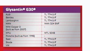

Все до банального просто: посмотрите в этом сообщении http://www.oil-club.ru/forum/topic/2620-antifrizi-lukoil/page__view__findpost__p__72322 табличку по моделям авто (табличка с сайта Басфа) там все есть.
Благодарности Дмитрию67
Zamok, если честно я ничего не понял из цветной таблички. Если можно по простому, какие марки, цвета, G-11 или G-12 можно покупать? Не нашёл там где написано про требования TL 774-D/F, MAN 324SNF, MTL 5048??? :facepalm:
Здесь указано что на Ниссаны с 1982 года по сегодняшний день используется в качестве альтернативы Глисантин G30
Здесь указаны требования Глисантина G30
Забиваешь в Гугле данные требования и ищешь какая ОЖ им отвечает.
Volkswagen TL-774-D/F (G-12/G-12+)
Audi TL-774-D/F (G-12/G-12+)
Вот как-то так.
Значит подойдёт любой антифриз G-12, к примеру Лукойл или Glysantin G30 или Felix ??? (хотя там в таблице применяемости есть Nissan, но допуска не нашёл.)
