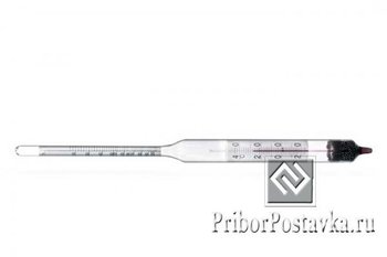

посоветовали Ареометр АОН-4 1000-1500 ГОСТ 18481-81
сходу в наличии найти не получается, нашел только под заказ со сроком 1 - 2 недели, производитель так понял Украина, наверное поэтому такой срок поставки
а может такой прибор оптимальнее?
https://priborpostavka.ru/item/areometr-gidrometr-s-termometrom-aeg
Цитата
Ареометр-гидрометр с термометром АЭГ предназначен для определения концентрации этиленгликоля в жидкости.
7 часов назад, Looking сказал:
Поищите по объявам и барахолкам. Будет точно ГОСТовский, а не фантазии на тему.
03.10.2018 в 10:56, Looking сказал:
только не забудьте о том, что плотность "индивидуальна" для каждого продукта.
конечно, это величины одного порядка, но к примеру
- карбоксилатный ОАТ продукт с температурой кристаллизации в "минус 40", имеет плотность 1,071
- а гибридный продукт с температурой кристаллизации в "минус 37", имеет плотность 1,074
