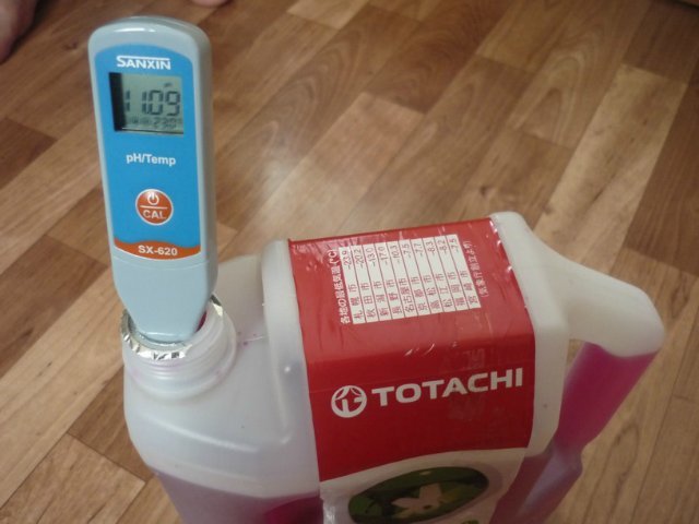

NIKOLAS
РОЖНО с запредельным PH. Проходите мимо.
29.08.2018 в 23:19, Barmaley сказал:
NIKOLAS
Не понял, кислотность как и у всех, что с ней не так?
15 минут назад, NIKOLAS сказал:
что с ней не так?
Обычно так говорят тролли по методичке.
16 минут назад, NIKOLAS сказал:
Там PH (щелочь) за 11, когда у нормальных 7,5-8,5. И если коррозию металла можно затормозить ингибиторами, то резину и пластик этот раствор ест.

29.08.2018 в 16:46, Novius сказал:

мой выбор так же пал на концентрат.
промыл систему дистиллированной водой до чистых вод,    и бахнул 4 литра концентрата на 7,2 литра заправочного объема системы охлаждения.
30.08.2018 в 23:53, Barmaley сказал:
А про кислотность... что имеется в виду. Органические кислоты сейчас в составе очень многих жиж.
 меня всё таки интересовал зелёный антифриз в описании которого указан Рн 7,7-8,1 в зависимости от Т начала кристаллизации.
Изменено пользователем NIKOLAS
01.09.2018 в 16:48, NIKOLAS сказал:
А красный от зелёного в данном случае явно отличается только красителем.
Достаточно мутный бренд. Держитесь от него подальше.
