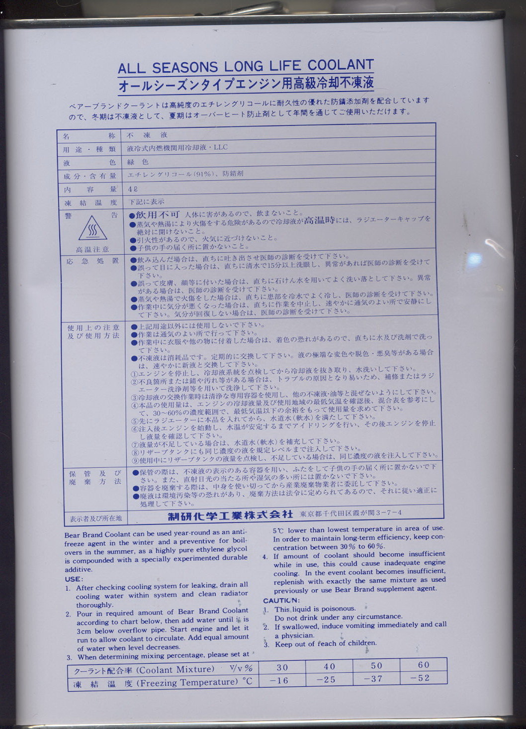

Непонятно - в чём проблема использовать оригинальную жидкость?
Пользовался жидкостью от Seiken - тоже претензий нет.
1598100638_.thumb.jpg.9fb85be8c9015d97e524707ce9b4d282.jpg1357618040_2.thumb.jpg.ebc6d174b7a63a53d1dc043b269bf79f.jpg
Seiken Bear Антифриз.pdf
А чего они должны возникнуть. Японожижа обычная для японорынка :)
