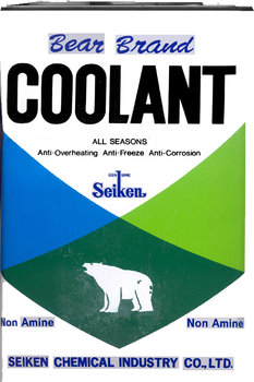

7 часов назад, Andst сказал:
А какой именно?
Andst  Я же указал - Seiken концентрат. Выглядит так
2109433693_.thumb.jpg.98a66c231ff9c3faaaedcb364965c63e.jpg1894958777_2.thumb.jpg.6ebba8adf991b1dd71c5484afa9a1b2f.jpg
Описание по разбавлению и концентрации
Seiken Bear Антифриз.pdf
Артикул для заказа в Emex
1. L004 (4L).
2. L004NA  LLC NON-AMINE COOLANT зеленый 4L
Либо антифриз для Ниссан в США L-255
L-255.pdf

Думал уже мозг не греть и купить его, но у меня в Емексе цена на него - 3580 руб.
23 часа назад, Legion777 сказал:
Есть тема про Seiken - в ней можете посмотреть нужный ответ.
Спасибо, посмотрю!
