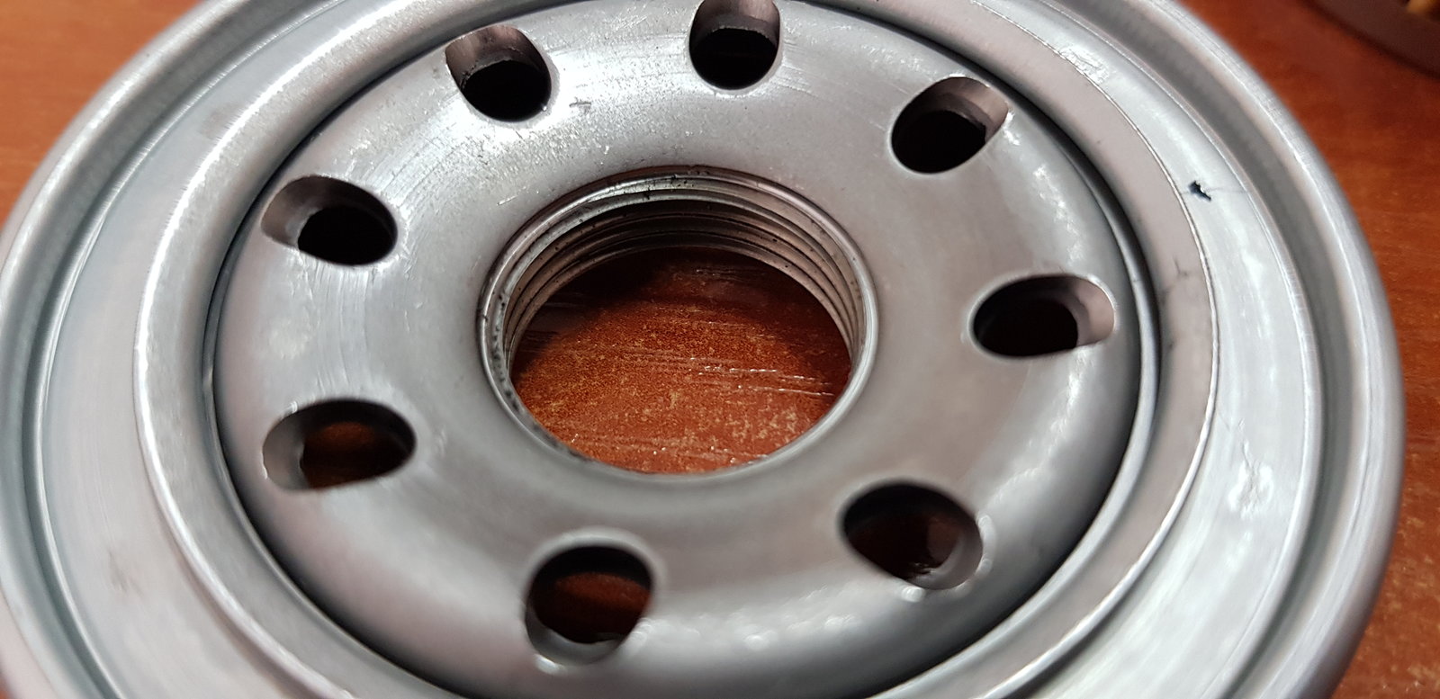

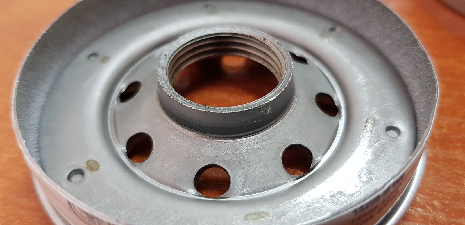

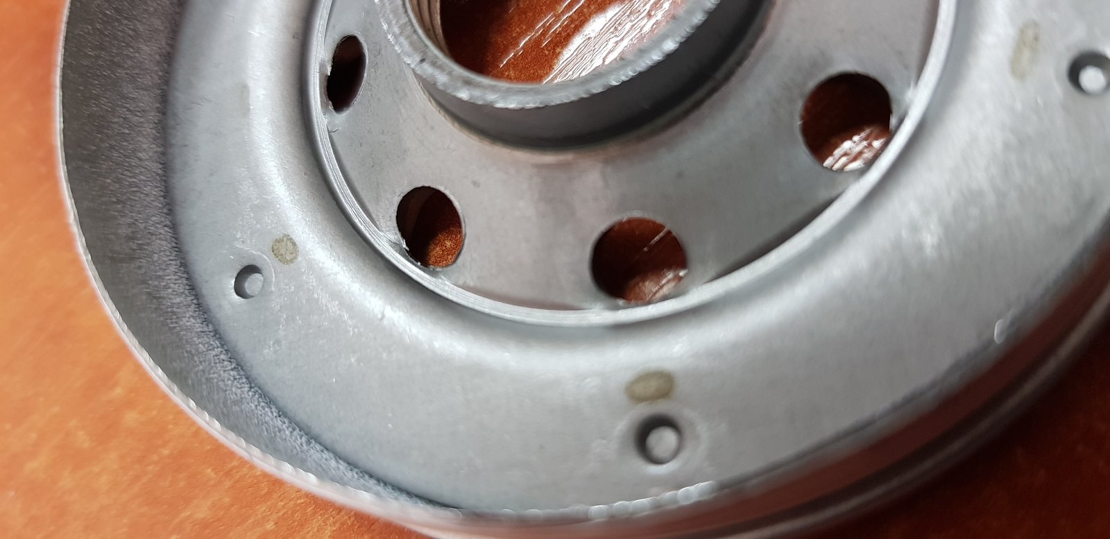

@Ermito специально для Вас сделал фотографии чистоты нарезки резьбы в фильтрах. Вы делали на этом акцент когда снимали видео тестов нашей продукции. Вывод у меня таков, что идеальных по нарезке и по обработке внутренней стороны резьбового отверстия  фильтров на рынке практически нет. Просто увидев Ваши тесты, у простого обывателя может сложиться мнение, что именно фильтры Gerat плохие. На самом деле это не так. В результате тщательного изучения, выявлены явные лидеры в данном вопросе (Mahle, OEM Hyundai) и явные аутсайдеры (Sakura, Highfil). 80% фильтров по чистоте нарезки +/- такие же как Gerat. Хотелось бы услышать Ваше мнение.
Изменено пользователем Boba_kz
По поводу резьбы. Есть два метода ее получения. Нарезание и выдавливание.  При нарезании получаются рванные грани и острые гребешки. При выдавливании (накатке) резьба получается чище, верх гребня часто имеет впадину, на которую так любят любоваться форумчане. Правда, техпроцесс накатки гораздо сложнее. Можете посмотреть, как накатывают резьбу на крепежных винтах – видео зрелищное и доступное.
Лучше обратите внимание на полное число витков резьбы. В большинстве случаев считают, что основную нагрузку в крепеже  воспринимают первые 6 витков. В приведенных подборках 2/3 фильтров могут похвастать 4 полноценными витками. А у оставшейся трети всего 3 витка.

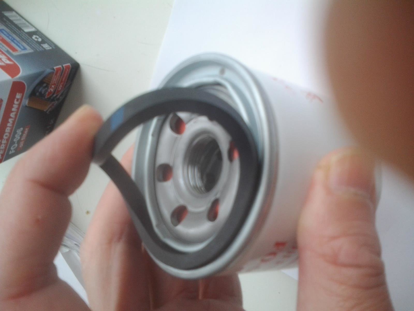

В рамках проводимой акции получил масляный фильтр FO-006. Сам фильтр подробно описан здесь, поэтому нет смысла постить одинаковые картинки и повторять одни и теже слова. Однако при осмотре своего фильтра обратил внимание на следующий факт. Уплотнительное кольцо квадратного сечения сидело как-то не ровно и относительно легко достается из фильтра. Лично я в первый раз сталкиваюсь с подобным. Отсюда вопрос,  является ли это дефектом и можно ли устанавливать такой фильтр?
igork у Фильтрона резинка тоже снимается. Это не криминал.
Главное ее смазать маслом, чтобы не "жевануло"...
В 28.07.2018 в 14:23, igork сказал:
Спасибо за отзыв, это не является дефектом, как правильно заметили другие форумчане, кольцо прижимается при закручивание фильтра.

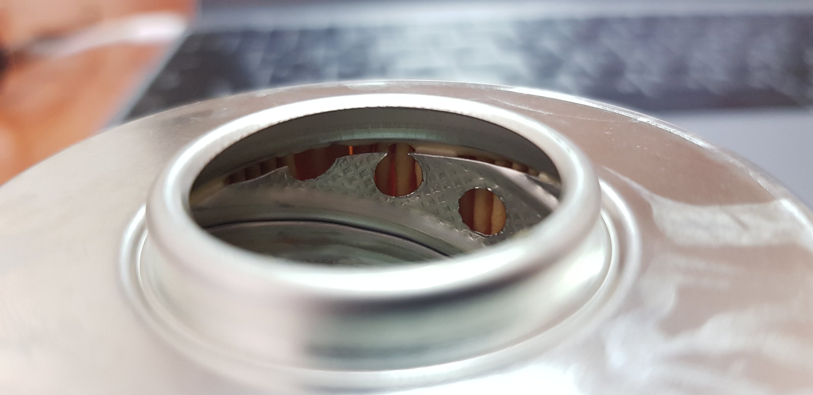

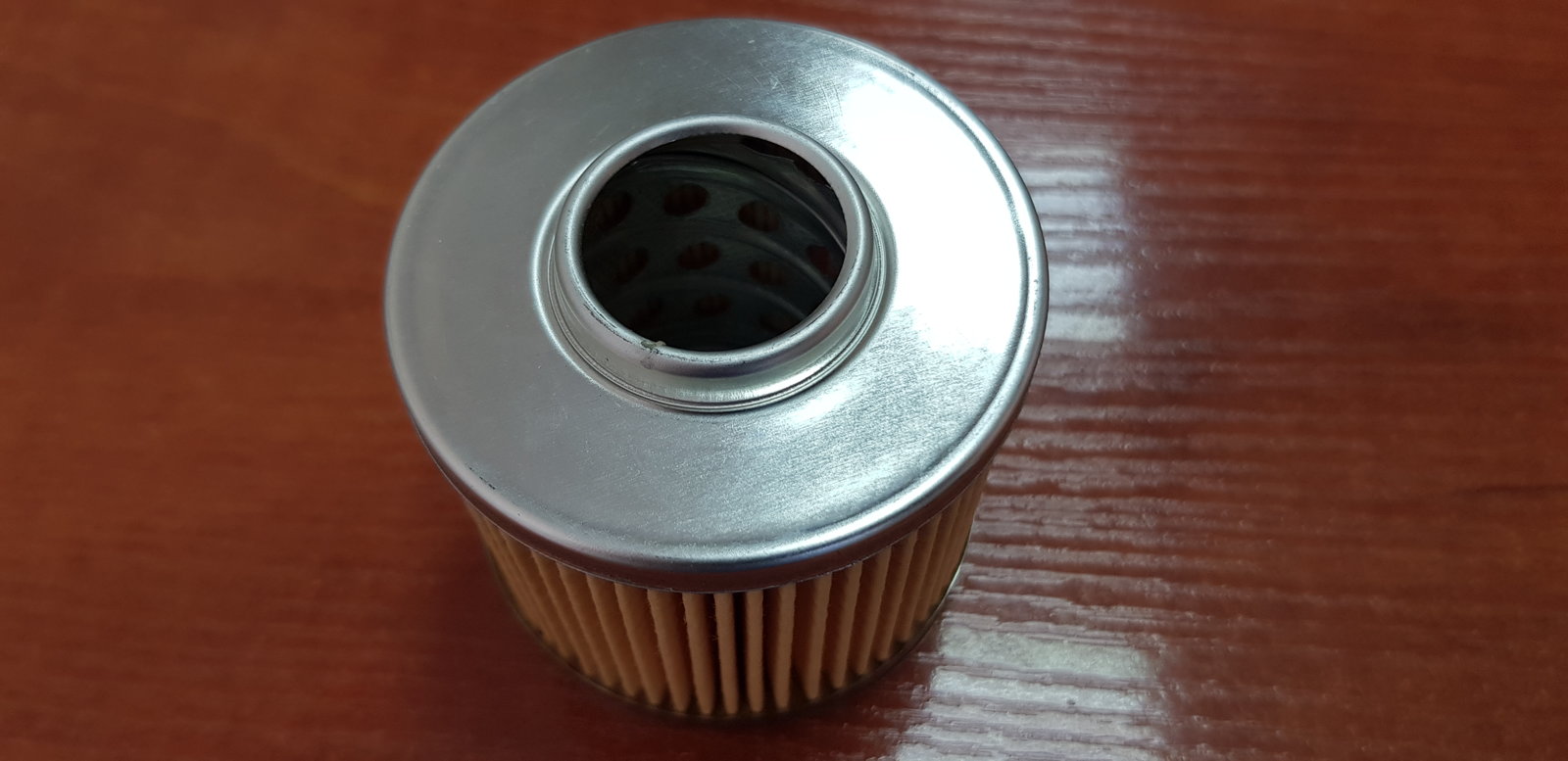

Приобрели на EMEX и посмотрели фильтр о котором Вы упоминали. Мои комментарии в видео.
По поводу противоотливного клапана, хуже я видел только на откровенных подделках. Ни на одном образце протестированном нами на герметичность,  воздух не шел через противоотливной клапан. Также по катушке, имеются откровенные щели, середина катушки не прилегает к основаниям.
Лесом в данном случае пусть идет лучше Ваш фильтр. Его бы я точно не ставил.
